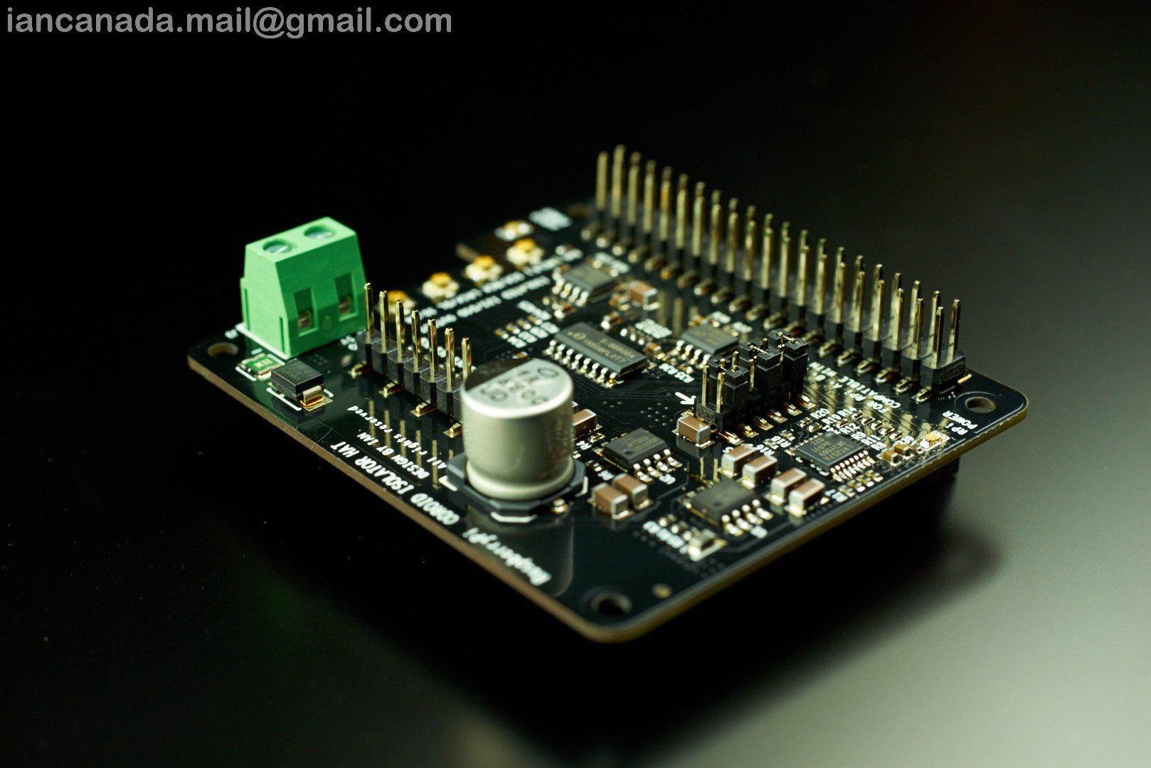

Thanks bác @Thanhvo31, mình có es9028Q2M giải mã DSD256, kết nối với C2 qua I2S nghe lossless thì ok nhưng chơi DSD thì bị noise, mình thấy có Isolator gì đó không biết có dùng đc cho C2 không? Hay phải đầu tư luôn pi2 or pi3 để chơi DSD bác?

Caí đó là DoP decoder
thông tin thêm ở đây
https://twitter.com/iancanadaTT
https://github.com/iancanada/DocumentDownload/tree/master/DoP Decoder
http://www.diyaudio.com/forums/pc-b...-i2s-dsd-isolator-hat-native-dsd-decoder.html
https://twitter.com/iancanadaTT/status/789315343810428928
CvQ2G3zW8AAZ80G.jpg:large
Thường DSD thì kết nối qua XMOS USB / Amanero thì tiện lợi hơn, hỗ trợ Native DSD
Còn I2S phải qua DoP
Mà DoP thì băng thông phải gấp đôi Native nên computer chạy tải nặng hơn.
Bác nên xem xét, cân đối đồ đạc, ngân sách, tránh vụ tiền rợ nặng hơn tiền bò.

Bác khoaikhet ở đâu vậy? Nếu ở SG khi nào rảnh em mang board Isolator + board DoP Decode của Ian tới để bác test thử với DAC9028 của bác xem có ổn không.
