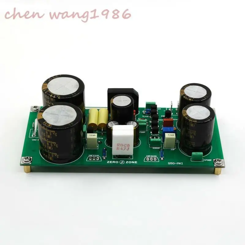

Em có test thì cục Ng của Allo có ngon vs Nguồn chuẩn của Pi. Nguồn Allo cho triếng trong hơn, căng hơn và rõ ràng hơn chút cho Nguồn Pi. đúng với tầm giá này thì nguồn Allo lựa chọn hơn hẳn bác ạ :D
Vay neu theo thu tu thap den cao la nhu vay phai ko ah: Nguon Pi (RS) -> Nguon Allo (Mlab phan phoi) -> Nguon R-core +Lt1083 -> Nguon R-core +s11 taobao -> Nguon Ifi iPower.

Em không chắc lắm về S11 taobao nhưng với nguồn s11 bản gốc + nguồn R-Core thì hay hơn iFi iPower.
