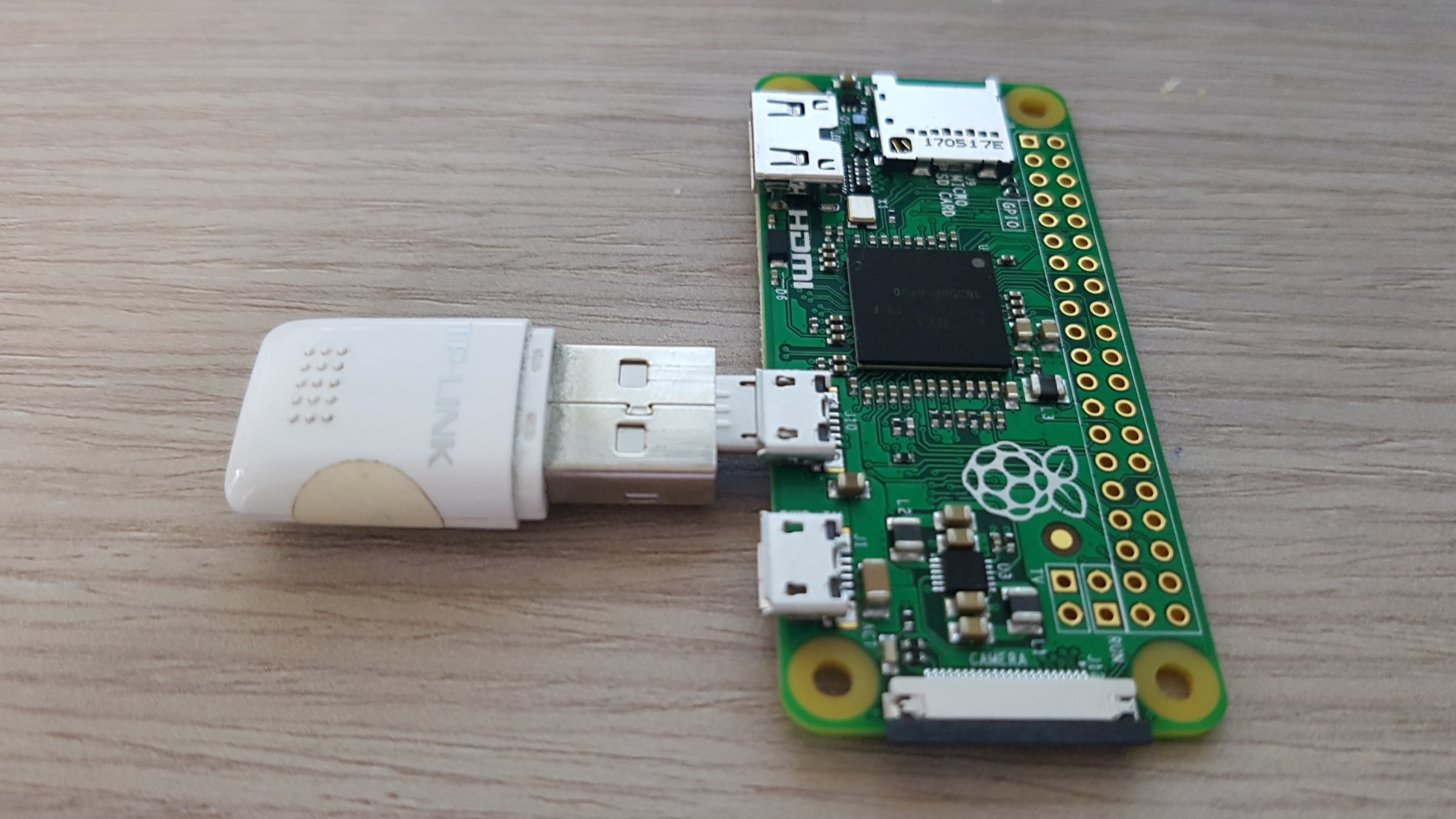

gzelka
Các bác cho em hỏi Pizero nếu không dùng wifi usb thì nối mạng cách nào ? Làm thế nào để dùng Lan với Pi zero ?
tuan_ok
hay
Nếu dùng lan bác làm con card adapter này, có điều tốc đô rất kém à,theo em làm e Pi Zero W trên nó có onboard wifi luôn, khỏi bân khuân làm gì ! hehe
  • 10Mbps Ethernet connection
  • Two blinky LEDs for connection status
  • HAT-standard-compliant EEPROM makes setup automatic, works straight away with Raspbian!
  • Uses the Pi Zero's GPIO pins, your USB connector is still free for something else!
