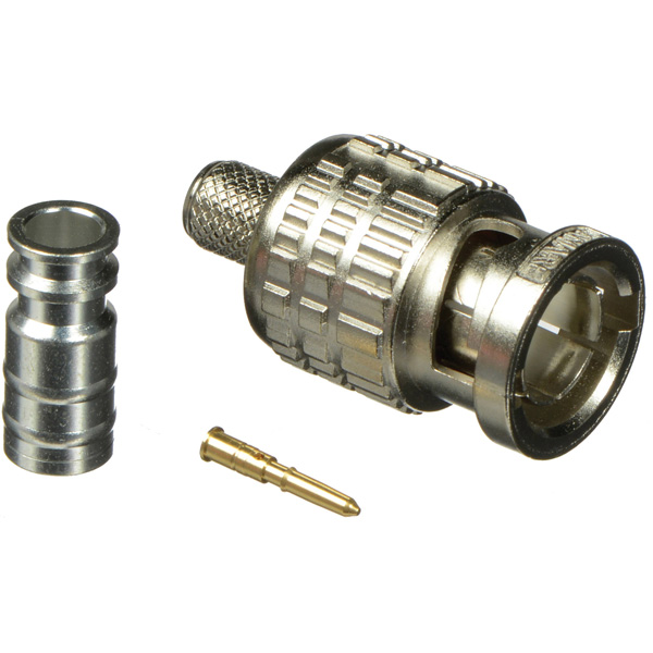

Còn việc kết nối từ 502Dac Rev. P.4 sang coaxial SPDIF thì cụ thể là cách nào tốt nhất ạ? Sau cái vụ hãng họ đưa nhầm cái đầu chuyển BNC, em hơi bị loạn (50 Ohm vs 75 Ohm). Nhờ anh nói rõ hơn tí ạ:
Cái BNC-RCA thì đúng là 50 Ohm còn cái jack BNC trên 502DAc vẫn là 75 Ohm mà bác. Bác để ý kĩ ở hình em gửi nhé, phần dielectric màu trắng bao quanh lỗ cắm của BNC 75 Ohm khá mỏng, tổng độ dày của hai phần dielectric chỉ hơn đường kính của lỗ cắm một chút, còn với BNC 50 Ohm, tổng độ dày của hai phần dielectric gần như gấp đôi đường kính lỗ cắm. Ngoài ra, bác nhìn sâu vào lỗ BNC 75 Ohm sẽ thấy sau lớp dielectric mỏng sẽ là một lớp dielectric dầy chiếm toàn bộ cả jack, còn BNC 50 Ohm thì giữ nguyên độ dày của lớp dielectric.
Bác có thể phàn nàn về cái jack chuyển BNC-RCA
Theo bài viết này của anh. Vậy mình có thể mua một sợi coaxial 75 Ohm, rồi thay cái đầu BNC 75 Ohm vào được hay không ạ? Thí dụ như:
Cách 1: Dùng sợi BJC Canare:
BJC Coaxial Digital Audio Cable:
https://www.amazon.com/dp/B00287BNKE/
Thay vào đầu BNC 75 Ohm này:
Connector BNC 75Ohm BCP-B25HD (Canare):
https://www.audio-video.vn/connector-bnc-75-ohm-bcp-b25hd-canare
Cách 2. Dùng đầu chuyển BNC -75 Ohm to RCA:
http://www.audiophonics.fr/en/adapt...rformance-75-ohm-bnc-rca-adapter-p-10464.html
Hai cách này kết quả như nhau không ạ?

@tml3nr : Vụ cáp BNC to RCA mình thấy sợi này giải quyết 1 thể, khỏi chuyển.
http://www.kopulcables.com/detail?sku=1053971
Cable Type RG6 coaxial cable
Gauge 18 AWG
Connector 1 Gold-plated 75 Ω Neutrik BNC male, locking
Connector 2 24k gold-plated RCA male, manufactured by Rean, a trademark of Neutrik
Length 1.5 ft (0.45 m)
Conductor Oxygen-free copper (OFC)
Inner Shield Foil shielding with 99% coverage
Outer Shield Dense braided tinned copper shielding with 93% coverage
Dielectric (Insulation) Polyethylene (PE)
Outer Jacket SuperFlex PVC, black
Certifications CE, RoHS

Vấn đề của câu chuyện BNC-RCA đó là kiểu gì thì kiểu cái jack RCA trên DAC của bác (để cắm dây coax vào) cũng có trở kháng khác 75 Ohm, nên kiểu gì thì kiểu cái lợi thế cân bằng trở kháng cũng không còn nữa, dù cho bác có dùng dây Canare 75Ohm đi chăng nữa.
Do đã ko còn lợi thế cân bằng trở kháng nên cũng ko cần khó khăn kĩ tính khi chọn dây coax. Nếu đang có dây coax SPDIF tốt thì dùng luôn, mua thêm một cái jack chuyển BNC-RCA 75 Ohm là đủ. Nếu chưa có dây coax thì mua một dây BNC-RCA về dùng.
