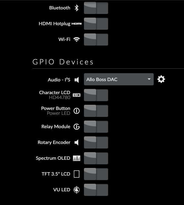

Minh dùng màn 5 inche DSI, cài xong thì nó chỉ hiển thị dòng lệnh, đã bật Character LCD và chọn mấy cái trong đó nhưng ko được, sau bật bừa TFT 3.5LCD và chọn Type là Rev 2.0 khởi động lại vẫn ko được nhưng lần này màn nó chỉ có 1 dấu chấm trắng góc trên bên trái, mình vào tắt TFT 3.5LCD đi khởi động lại thì bất ngờ nó lên đẹp và nhận tourch rất tốt.
Bác thêm dòng này
MOZ_USE_XINPUT2 DEFAULT=1 vào file /etc/security/pam_env.conf
(hoặc không cần trong trường hợp touch bình thường thì thêm dấu # phía trước để khóa config này)
Và thay thế localhost thành youtube.com trong file /srv/http/bash/xinitrc
Rồi reboot lại. Thử play Youtube.
