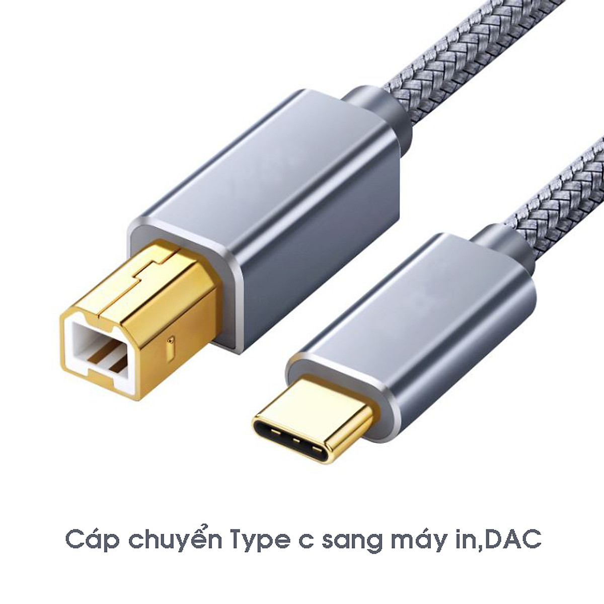

Tôi đang phát nhạc bằng Pi4 chạy nguồn (clone) DC4 Sean Jacobs, cắm DAC qua cổng USB Type C. Tuy nhiên để so sánh công bằng với việc cắm DAC qua cổng USB thường là rất khó bởi với cùng 1 sợi dây USB, để dùng được cổng Usb type C thì phải có 1 đoạn dây adapter. Thực tế là tôi chọn dùng cổng type c vì cảm thâý dù qua adapter thì tiếng vẫn có vẻ hơn tí, nhưng khác biệt là rất nhỏ, khó phân biệt.

- Dùng cổng type C trên Pi 4, không dùng nguồn 5 v trên Pi 4 (USB TYPE C) mà dùng 5 v bên ngoài, low noise cấp cho DAC. Như vậy, tín hiệu từ usb 2.0 của cpu Pi 4 cấp thẳng ra DAC luôn. Không phải qua con trung gian TUSB4041 như trên Usbridge Sig.

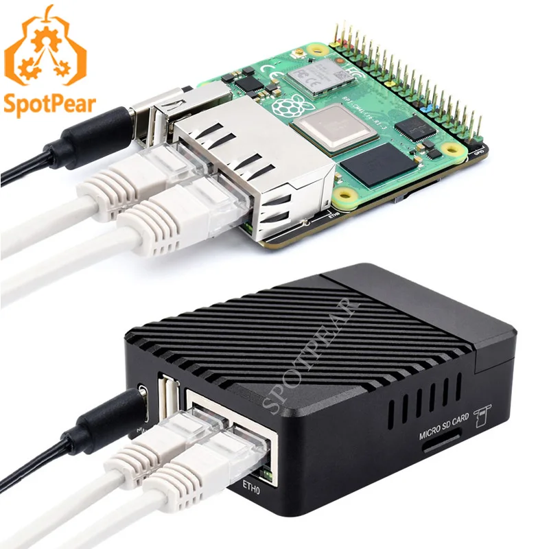

Kiếm board này thử bác Quỳnh ui . . . :eek:
