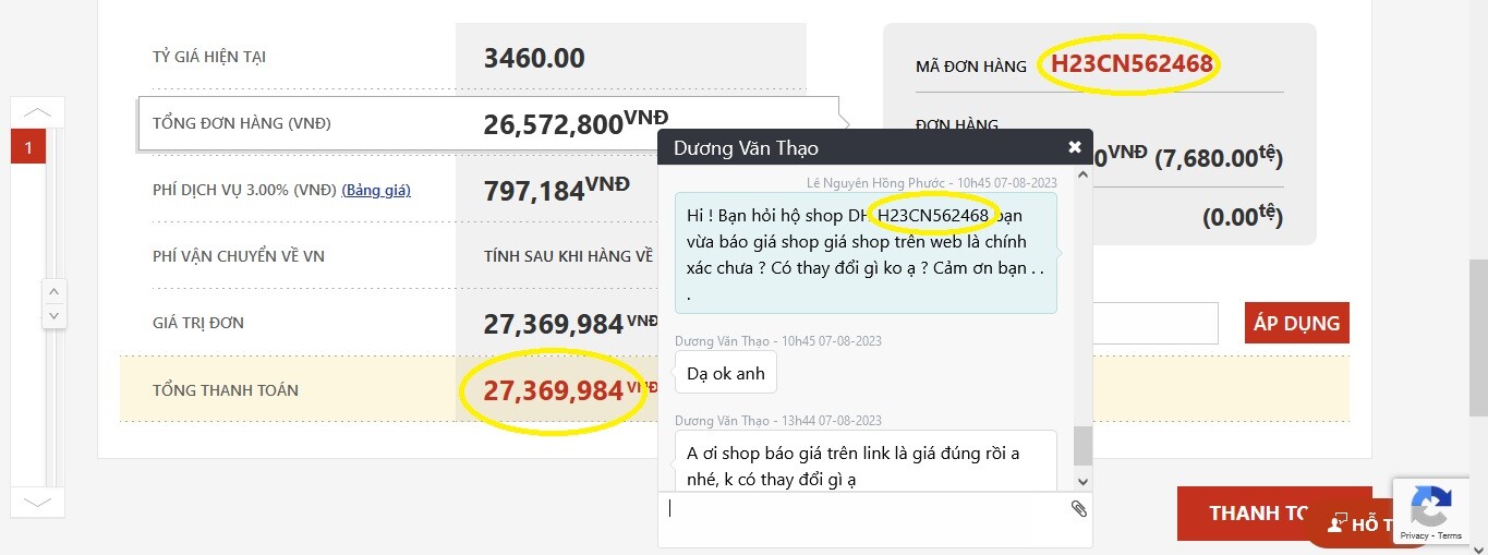

@linh0983 sao giá mềm vậy bác TỔNG GIÁ SẢN PHẨM (TỆ)7,680.00 (26,572,800VNĐ)
VN toàn 35~40 tr
Liệu còn thiếu option?
Giá chính xác chú A26 đây ạ . :mad:
