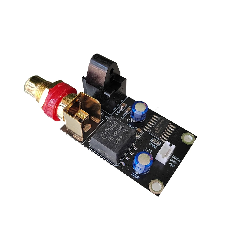

495904.0₫ 12% OFF|SIGMA11 HiFi Audio DIY Rectifier Regulator Power Supply Board For DAC Headphone Amplifier| | - AliExpress

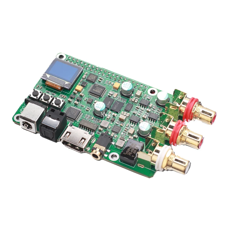

Chú dac hat này mới ra các bác bảo là chơi được PCM 768 + DSD 512 ui . . . phải thử mới biết các bác ạ .
1459937.0₫ 14% OFF|Raspberry Pi Audio Board Dac | Es9038q2m Raspberry Pi | Raspberry Pi Dac Hifi - Digital-to-analog Converter (dac) - Aliexpress
