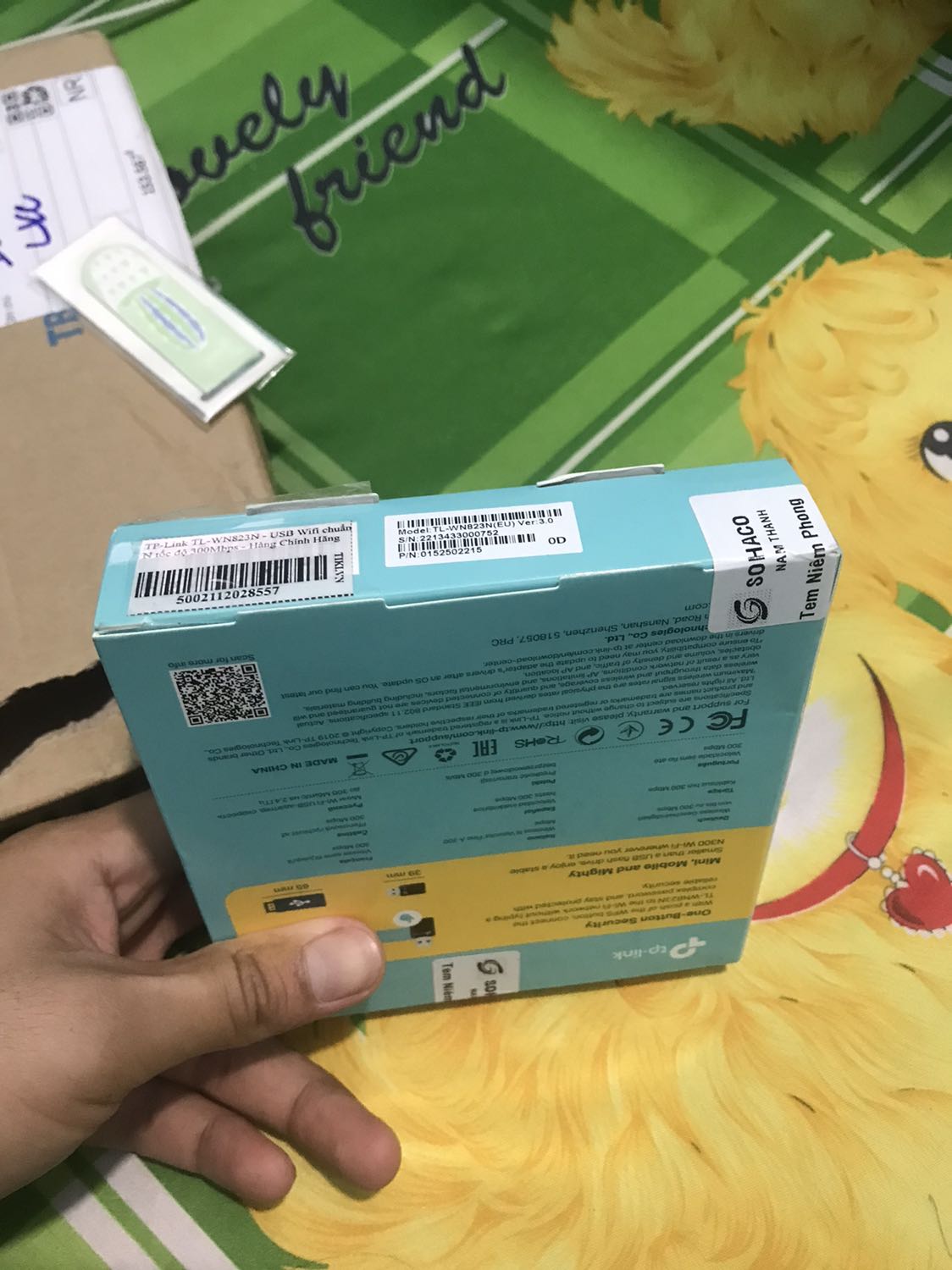

Sao mình xem trên hình của TP-LINK TL-WN823N nó in là "IC 8853A". Bạn xem giúp mình với.

Anh chạy ra shop hay đt hỏi xem con đó version mấy. Rồi tra trên các trang sau để biết chip của nó:
https://deviwiki.com/wiki/TP-LINK_TL-WN823N_v1
https://deviwiki.com/wiki/TP-LINK_TL-WN823N_v2
https://wikidevi.wi-cat.ru/TP-LINK_TL-WN823N_v2
Hình bên dưới là v3. Con này v2 và v3 chip giống nhau: VID_2357&PID_0109
VID = Vendor ID = Nhà sản xuất
PID = Product ID

Kinh nghiệm dò chip của mình đối với TP-Link như sau:
Google: TL-WN823N wiki
Chọn mở link của deviwiki.com
Ví dụ cùa bác:
Liệt kê từ trang mình hay xem: https://deviwiki.com/wiki/TP-LINK_TL-WN823N_v2
Nhìn cột bên phải có ghi chip, nếu có nhiều version nó sẽ ghi version nào dùng chip gì.
V2 là RTL8192EU
V1 là RTL8192CU
Hỏi người bán USB nó ghi trên bao bì thuộc V mấy.
Mình tra loại của bác 'TP-LINK TL-WN823N chipset', nó còn có V3, thấy bao bì shoppe có ghi V3.
Tra tiếp trang TP-LINK
https://www.tp-link.com/en/support/download/tl-wn823n/#Driver
V3 cho Linux là thuộc EU = RTL8192EU
TL-WN823N(EU)_V3_180508_Linux_beta
Tải về thử, giải nén ra sẽ thấy driver rtl8192EU của nó.
rtl8192EU_WiFi_linux_v5.2.19.1_25633.20171222_COEX20171113-0047.zip
Điều này chắc chắn TP-LINK TL-WN823N V3 dùng driver rtl8192EU.
