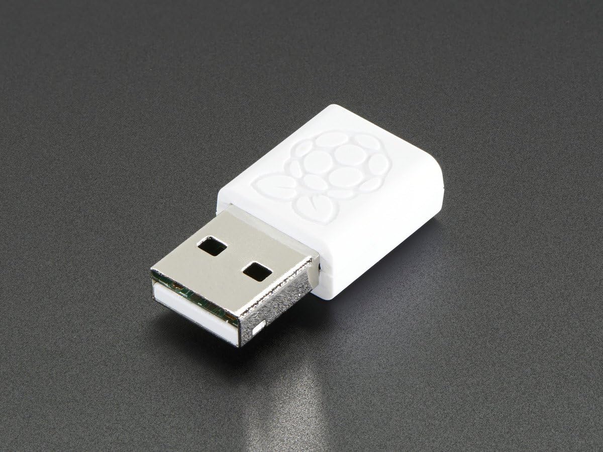

Em này dùng chip BCM43143 y như pi3 nên run out of the box với pi2. Em test hơn 10 cái wifi thì em này rất ít noise.
https://www.raspberrypi.org/products/raspberry-pi-usb-wifi-dongle/
https://www.pishop.us/product/official-raspberry-pi-usb-wifi-dongle/
Từ USB Wifi này mình tìm hiểu chút, về gỡ 2 cái USB Wifi ra xem.
USB TP Link (loại lớn quên model) có 1 con clock và Loại TP Link nhỏ (không clock).
Nó có con clock nên nãy sinh ý nghĩ cấp nguồn rời LT3042/3045 cho nó, kiểu như nguồn rời cho HAT DAC vậy, vẫn tốt hơn là dùng nguồn cấp từ Pi.
