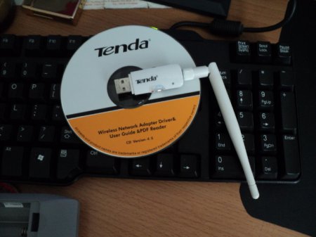

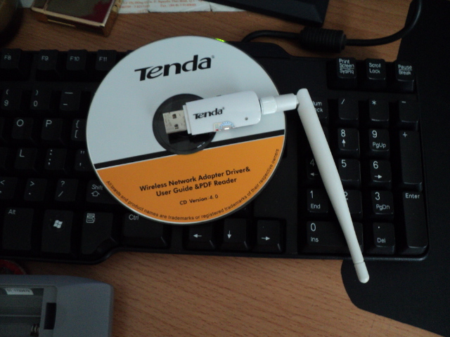

dungtam25
Ðề: Re: Ðề: Popcorn C200
Hiệu Tenda hử bác, bác cho a/e xin cái model đi ạ. E thì đang dùng 1c của chính hãng :) cho con C300 ở nhà!
Sorry bác,hôm nay mới thấy bác hỏi
Cám ơn các bác, thế mà thằng em hết hơi, nhìn thấy cái anten chắc "cú", quả này "Cú chắc", Tiền bối cho xin cái model em chi thêm vậy?
Nó đây,nó đây
