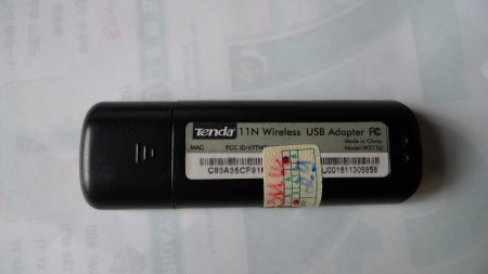

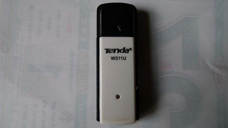

Con Tenda của em khác của bác rồi.
Đính kèm
    174.1 KB · Xem: 72
    139.3 KB · Xem: 73

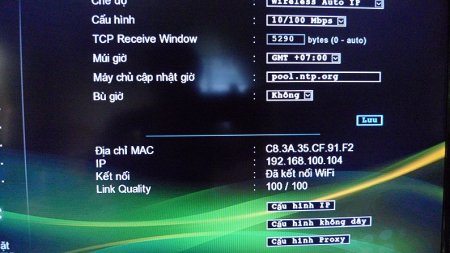

Ðề: Popcorn C200
Em vừa mới thử và đc rồi bác ạ. Nhưng vô Network Browser thì báo khg nhận đc máy chủ là sao,các bác giúp e nhé.

vinagoh
Ðề: Popcorn C200
Tenda của bác mã gì thế?
Bác cứ mua con Tenda giống của mình hoặc của bác taigl là ok ngay.
Vào trang khác nhé.
