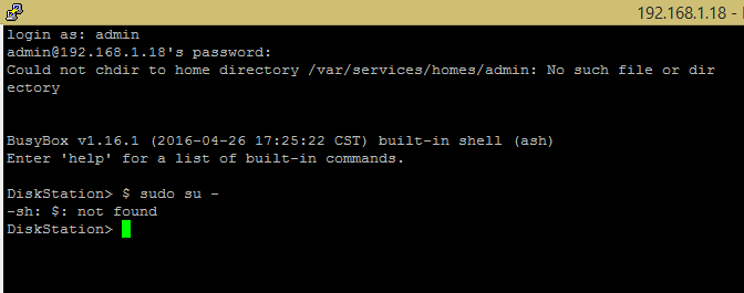

lamhoangcong
1. Cẩn thận thì chạy putty as administrator
2. Tắt bộ gõ TV khi đăng nhập putty, nó ko cho phép sửa dấu khi đăng nhập
3. Vẫn ko đc thì làm lại bước đổi pwd cho root. Lưu ý gõ cho chuẩn.
Mình cũng gặp vấn đề này.
Mặc dù tắt bộ gõ TV nhưng vẫn không vào được tk root
