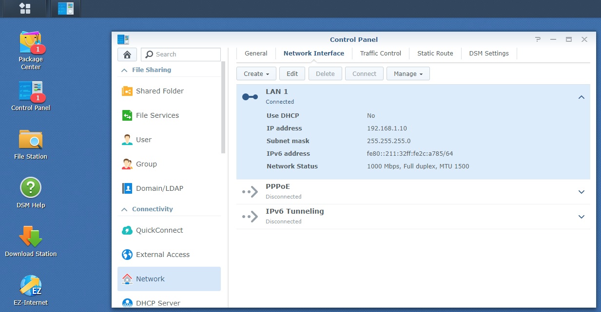

Nhờ các Bác hướng dẫn giúp em. Cái LAN Intel I217 on board copy chậm quá, toàn bộ nhà em dùng thiết bị LAN 1Gb (modem Draytek 2925, Switch tạm thời em dùng cái Buffalo WZR HP AG300H đã tắt Wifi và DHCP, em đang ship cái Linksys LGS308 8 port từ Amazon để thay thế cái Buffalo), cable CAT5E đi âm tường (do lúc làm nhà cách đây hơn 13 năm chỉ mua được cable AMP CAT5E), mạng vẫn nhận 1Gb nhưng tốc độ copy PC và NAS chỉ được khoảng 25-35MB/s). Em tính mua cái card LAN này gắn vào để cải thiện tốc độ LAN. Nếu gắn thêm Card này thì có cần chỉnh sửa lại bootloader trong USB không, nếu chỉnh sửa thì nhờ các Bác hướng dẫn giúp em. Cảm ơn các Bác nhiều.
Set thêm 1 dòng "mac2" bên dưới mac 1 là xong vần giứ serial cũ nhé
xài 2 lan thì cắm trưc tiếp 2 port vào con router rồi gộp băng thông lại! ko cắm 2 port vào switch nhé cắm vậy huề tiền
Dây cáp đi âm tường 13 năm rồi thì độ suy hao chắc chắn có. Để thử tốc độ chuẩn do dây mạng hay do card bác cắm trực tiếp Ag300h - Nas- PC qua đoạn dây mạng ngắn khác để thử trực tiếp cho chuẩn.
Cảm ơn Bác. Chờ thằng cháu lấy dùm mang về em sẽ thử.
Em ship cái Switch Linksys LGS308 cũng chỉ để phục vụ mục đích gộp băng thông cho các card mạng trên NAS (cài đặt: Link Aggregation Control Protocol (LACP) (802.3ad) trên XPenology và Swich)
Để em ôm cái case NAS xuống gần Router và test thử tốc độ theo hướng dẫn của Bác xem sao. Thanks
