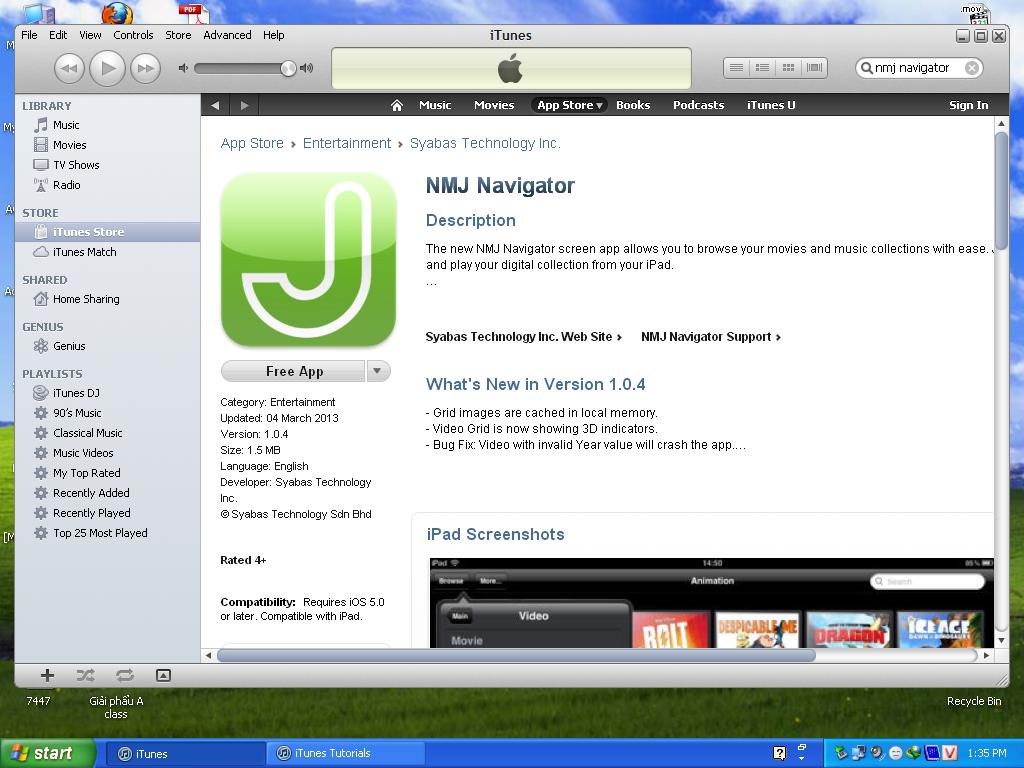

Bác ơi sao iPhone cháu search chỉ có NMJ Explorer thôi mà phải mua mất 3$, ko thấy NMJ Navigator? Hay chỉ trên iPad mới có hả bác?

Cái nào cũng free hết mà.
Link cho Android đây https://play.google.com/store/search?q=nmj navigator&hl=vi
Còn link trên Apple Store để mình kiếm sau.
Cháu check rồi, app này chỉ dành cho máy tính bảng thôi bác ơi, đt phải dùng app khác
