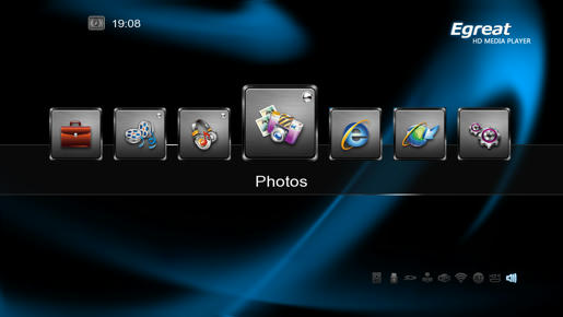

Xin được giới thiệu với các bạn bản CS mới với 3 tone màu: đỏ, xanh dương và đen dựa trên bản Egreat firmware v2.4.5.8 và HDlife V5 firmware v2.4.2.8 cho dòng Egreat HD player chip RTD1185 (R1-II, R180, R200-II):

Egreat RTD1185 firmware version 2.5.0.2 (2011-11-15) cho (R1-II, R180, R200-II)
Xin chào,
Egreat mới ra bản firmware v2.5.0.2 (15/11/2011) dành cho các HD player dòng chipset RTD1185 (R1-II, R180, R200-II)
Change log:
I, Solved the BDMV folder can not be played by directly press the Enter key issues. Added a BD / DVD playback mode dialog box, when playing BDISO, BDMV folder, DVDISO, DVD folder, dialog box will appear asking the user and in the following three kinds of play modes to choose a mode to play:
1, Direct positive film;
2, Navigation;
3, Enter the folder;
II, Solved the problem of some 3 generation of SATA hard disk cannot be read
III, Modified the part of Setup menu defaults
VI, fix problems sometimes only movie files are listed in file management
V, Modified access to the files, movies, music, browse mode defaults to list mode
Tải bản gốc theo link dưới đây:
Bản đã sửa lỗi font và duyệt web với các trang từ Việt Nam:
CHÚ Ý: Các bạn chờ 1-2 hôm sẽ có bản chỉnh sửa của CS
