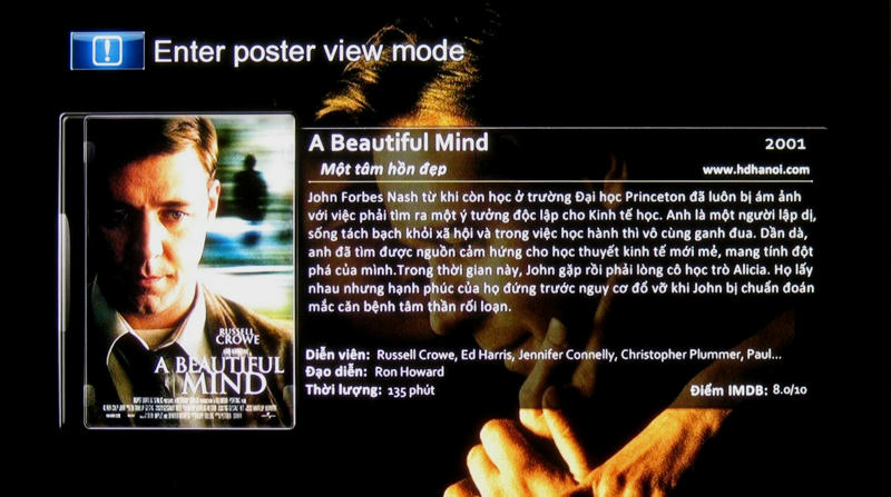

Vì mình cũng đang xài Tvix S1 nên cũng muốn đầu sẽ hiển thị được fanart tvix.jpg trong kho phim có sẵn nên cài nâng cấp bản 2.0.3.0 của bác HNcomer
Nói chung, mọi thứ đều ổn tuy nhiên sau khi nâng cấp, có vài chức năng của firmware cài sẵn (1 chấm mấy...) bị mất đi như:
- Không còn chức năng lựa chọn font cho phụ đề nữa, mà phải sử dụng font default của firmware
- Không thấy hiển thị ngày giờ ở menu chính và màn hình trên máy
Firmware thiếu 1 vài tính năng cần thiết, hi vọng sẽ được bổ sung/khắc phục như:
- Có phím tắt chọn nhanh ổ đĩa (vì khi connect nhiều ổ , hoặc đĩa cứng chia làm nhiều ổ muốn launch phải back lại ra ngòai File manager, tốn nhiều công đọan).Ở đầu Tvix, chỉ cần bấm 1 nút (khi đang ở bất kì folder nào) là hiển thị tất cả các ổ đĩa (cả trong lẫn ngoài) để lựa chọn nhanh chóng.
- Phụ đề .srt cho phim 3D không chỉnh được độ nổi, nhưng phim 3D sâu thì không ảnh hưởng nhưng những phim có hiệu ứng nổi nhiều (như Sammy's adventure) thì phần phụ đề và hình ảnh bị mix nhau làm giảm hiệu ứng)

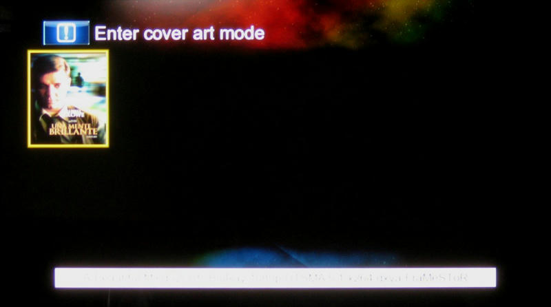

- Khi đang ở chế độ fanart mode,view cover vào fanart khi bấm return thì không về lại fanart mode mà lại chuyển sang cover mode.

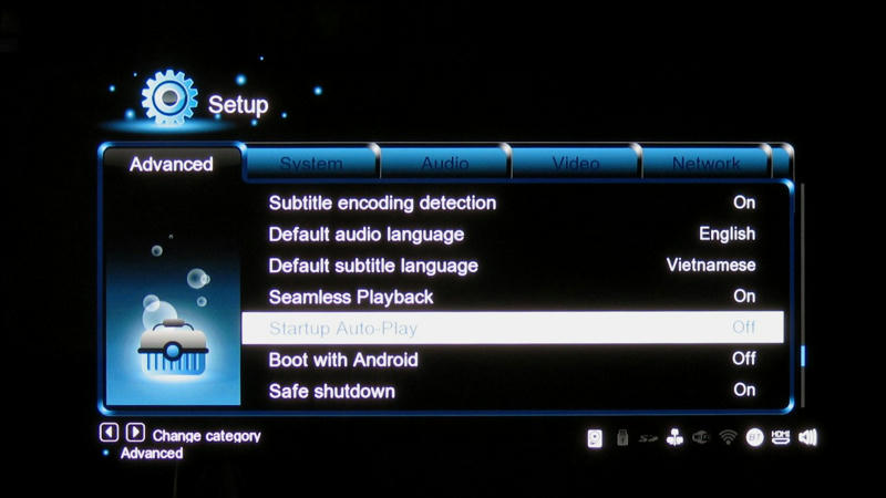

1/ Khi phát đĩa Paris By Night 104 - Beginnings thì toàn bị nhảy luôn vào đầu đĩa 2 phần hài kịch.
Cả bản BluRay ISO và BluRay Folder Remux của EPiK đều bị như vậy.
Muốn vào đoạn quảng cáo của Mai Tiến Dũng đối với bản ISO hoặc đầu chương trình đối với bản Remux thì phải vào Setup\ Advanced\ BD/DVD Menu chọn Play movie with Navigation.
Tuy nhiên khi Stop đĩa này, muốn Replay được từ đầu đĩa lại phải chọn lại Play movie with Navigation (mặc dù tùy chọn này vẫn đang được chọn từ trước).
Cả bản FW Egreat_R300_V9_2.0.3.0_20120308_VNmod của bác HDconer cũng như bản FW tải từ trang chủ hdlife.vn đều bị lỗi như vậy.
LƯU Ý: Cả 2 bản ISO và Remux phát đi phát lại trên đầu HDLife V5+ và máy tính thì không vấn đề gì => Loại trừ nguyên nhân do file bị lỗi.

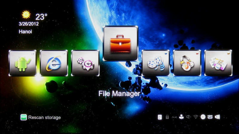

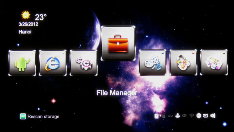

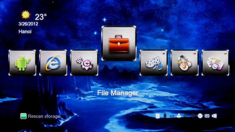

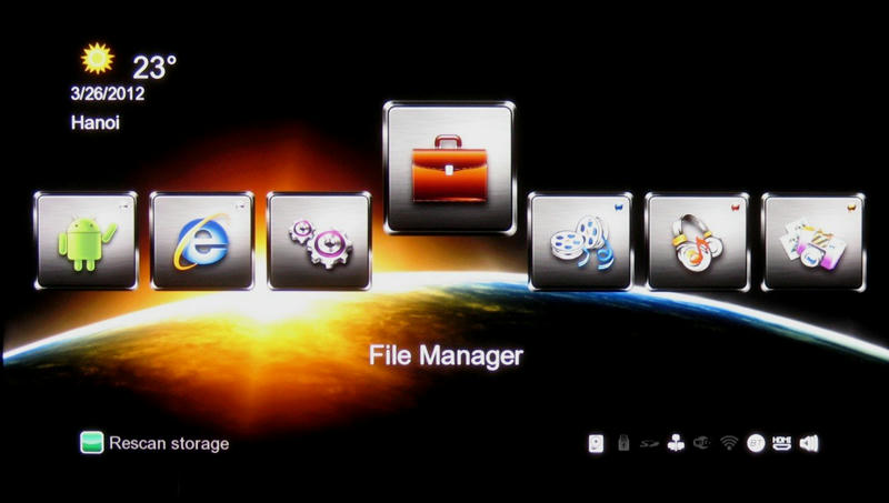

Xin chào,
Dựa trên Firmware version 5 (version 2.0.3.0 datecode 20120308) hãng Egreat phát triển cho V9, tôi đã chỉnh sửa để cài chung cho R300:
- Với giao diện gốc của Egreat.
- Lỗi hiển thị tên file và phụ đề tiếng Việt unicode khi ở chế độ ngôn ngữ giao diện tiếng Anh.
- Lỗi trùng shortcut trong IMS
Các bạn có thể tải về theo đường dẫn sau:
Dưới đây là một số hình ảnh minh họa cho giao diện của bản này:
Ghi chú:

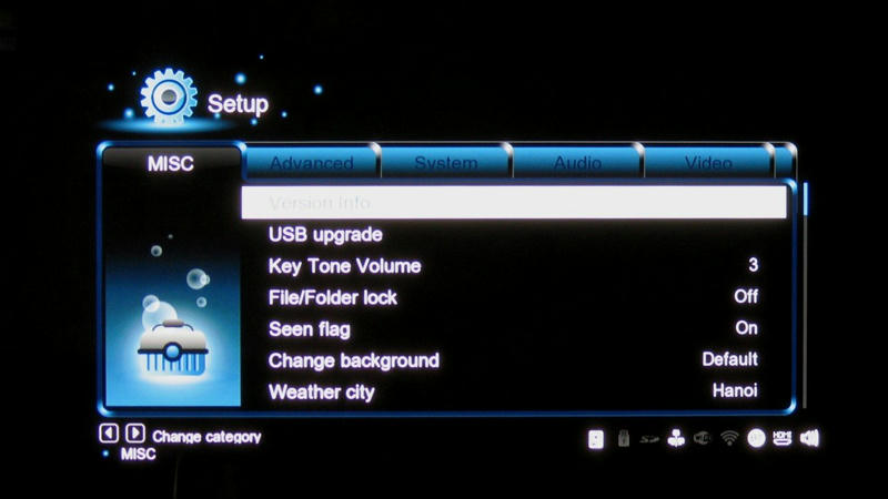

Mình bị 1 lỗi mở R300 lên báo "Please wait for USB update..." .
Nguyên nhân: do mình chọn update từ Setup -> misc -> USB flash upgrade --> máy sẽ tự reboot và chờ kiếm được cái file install.img usb thì thôi. Mà cái usb cũng không tương thích với R300, nên R300 không detect được file install.img (mặc dù format FAT hay FAT320
khắc phục: kiếm cái usb 2g của KIngston (hoặc cái nào mà R300 tương thích là được), nếu đang dùng FAT thì chỉ copy install.img là có thể upgrade được; không thì format FAT rồi copy install.img sang.
Kinh nghiệm: nên dùng cơ chế Restore + Power để upgrade sẽ an toàn hơn, nếu USB ko tương thích thì vẫn còn đường dùng firmare hiện tại :))
