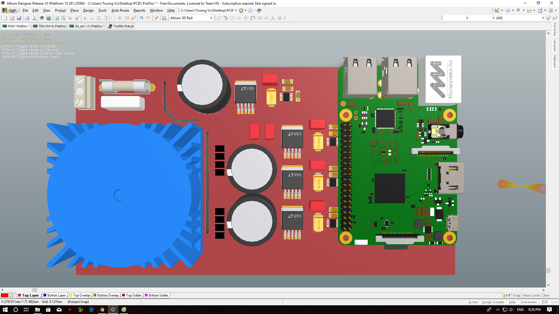

Em sẽ để thêm chân tụ tụ cho các bác hàn thêm, nhưng theo em thì sau ổn áp không nên dùng dung lượng tụ lớn
Thứ nhất: mỗi loại ic ổn áp đều có một tần số hoạt động nhất định, nên tụ càng lớn càng khó triệt nhiễu tần số cao
Thứ 2: tụ nguồn lớn dẫn đến tốc độ phản ứng (feedback) của ic ổn áp càng chậm như em thường thấy tụ sau ic ổn áp thường trong giá trị từ 22-100uf
Mạch trên bao gồm 4 nguồn lownoise 3 cho raspi 1 cho allo digione, nếu cần em sẽ bổ xung thêm 1 nguồn nữa cho HDD
Tụ lọc đầu vào trước LT1963 nhé. Trên hình là 3 tụ lọc to màu đen đó. Tụ sau ổn áp mình biết. Bạn thiết kế luôn giúp option nguồn 3x cho Pi + 3 nguồn 5V cho nhiều mục đích : HDD, Iso, Digi, HAT DAC..vv. Thanks !

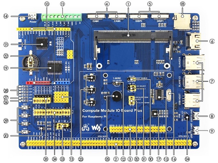

Hôm nay có thời gian coi kỹ hơn về Pi Compute Modul và Board IO làm transport.
Compute Modul giá khoảng 35$ hàng taobao cỡ 900K.
Nhưng bo IO xịn khá cao, hơn 115$
Bo IO nhái của tàu cũng rẻ khoảng 800K.
Có điều kiện đặt hàng trực tiếp nguồn 3045 4x , bỏ hết các chức năng khác tập trung cho Audio thì khá ngon lành.
Trên compute modul hầu như không có IC biến áp
Nguồn 3V3, 1V8 đều lấy từ ngoài, trừ VDD core.
Bác @tru09x thiết kế bo cấp nguồn tiện làm luôn cho compute modul thì rất tiện.
Nhiều ưu điểm: low profile, không hàn xì gì trên bo, chỉ plug&play.

Em mới chỉ nháp thôi, xin góp ý để có được bản layout ứng ý nhất
tru09x
Bác thiết kế khoa học quá. Có điều em có chút góp ý về chuyện nguồn. Với DigiOne thì quan trong nhất là cái isolation ground, do đó để tối đa hóa chuyện cách ly thì nên dùng 2 biến áp riêng biệt
Thứ hai là em nghĩ vẫn nên tách phần biến áp + LT1963 ra khỏi phần LT3045, vì nếu ghép chung sau này giả sử có giải pháp tốt hơn cho phần cấp nguồn thô thay cho biến áp + LT1963 thì nếu để ghép chung sẽ phải bỏ cả phần LT3045 rất phí.

@trung224 : ý em không phải dùng chung 1 nguồn , trong mạch em thiết ké chỉ là dùng chung biến áp nhưng riêng 2 cuộn
Em muốn đề cập đến vấn đề ISOLATOR i2s, linh kiện clone digione em đã có gần đủ, đang chuẩn bị bắt tay vào thử nghiệm, nếu thành công em sẽ thực hiện ý tưởng isolator i2s và i2c
trung224
@tru09x: Vâng, em cũng biết bác không dùng chung nguồn, ý em là để tránh noise coupling ngược thông qua từ trường trong lõi biến áp thì nên dùng 2 biến áp cho an tâm.
