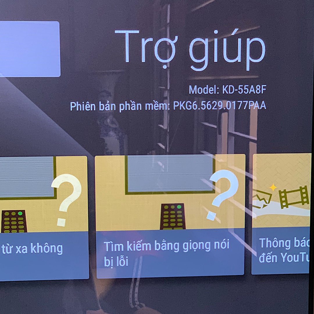

Mình thấy phiên bản phần mềm là PKG6.6529.0177PAA như hình đã là Android 8.0 Oreo chưa các bác.
Mình để chế độ cập nhật tự động nên không biết nó lên chưa hay vẫn là phiên bản cũ.
tranphulocson
View attachment 353567 Mình thấy phiên bản phần mềm là PKG6.6529.0177PAA như hình đã là Android 8.0 Oreo chưa các bác.
Từ hình ảnh của bác: phiên bản phần mềm là PKG6.5629.0177PAA, Vẫn là phiên bản phần mềm Android 7, chưa phải là 8.Oreo, nếu là 8.Oreo phiên bản phần mềm phải là PKG6.6520.0252PAA. Ngoài ra nhìn giao diện màn hình tivi sẽ thay đổi khác hẵn với tivi giao diện Android 7 (bác xem giao diện tivi khi là phần mềm 8.Oreo em có up ở trên)

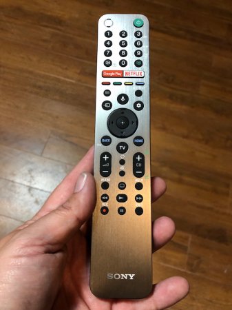

không liên quan lắm tới hệ điều hành lắm nhưng dòng remote 2019 cho một số dòng cao cấp của Sony đẹp quá. Mà tìm mãi không thấy mã để mua lẻ. Có bác nào có cách mua được em nó không
search
Đính kèm
    527.8 KB · Xem: 32
tamquocgia94
search
mua về sử dụng cho mẫu đời 2018 được không bạn
