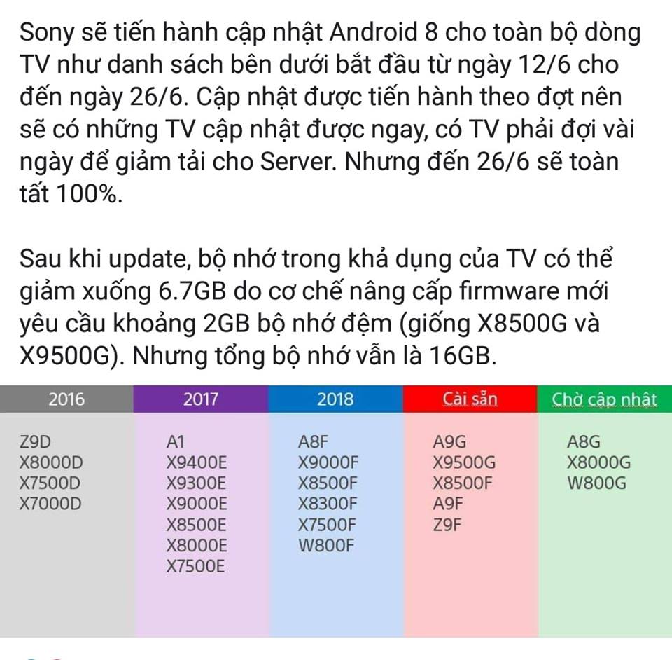

Mình thấy có thông báo cập nhật lên andriod 8, kg biết chính xác không.

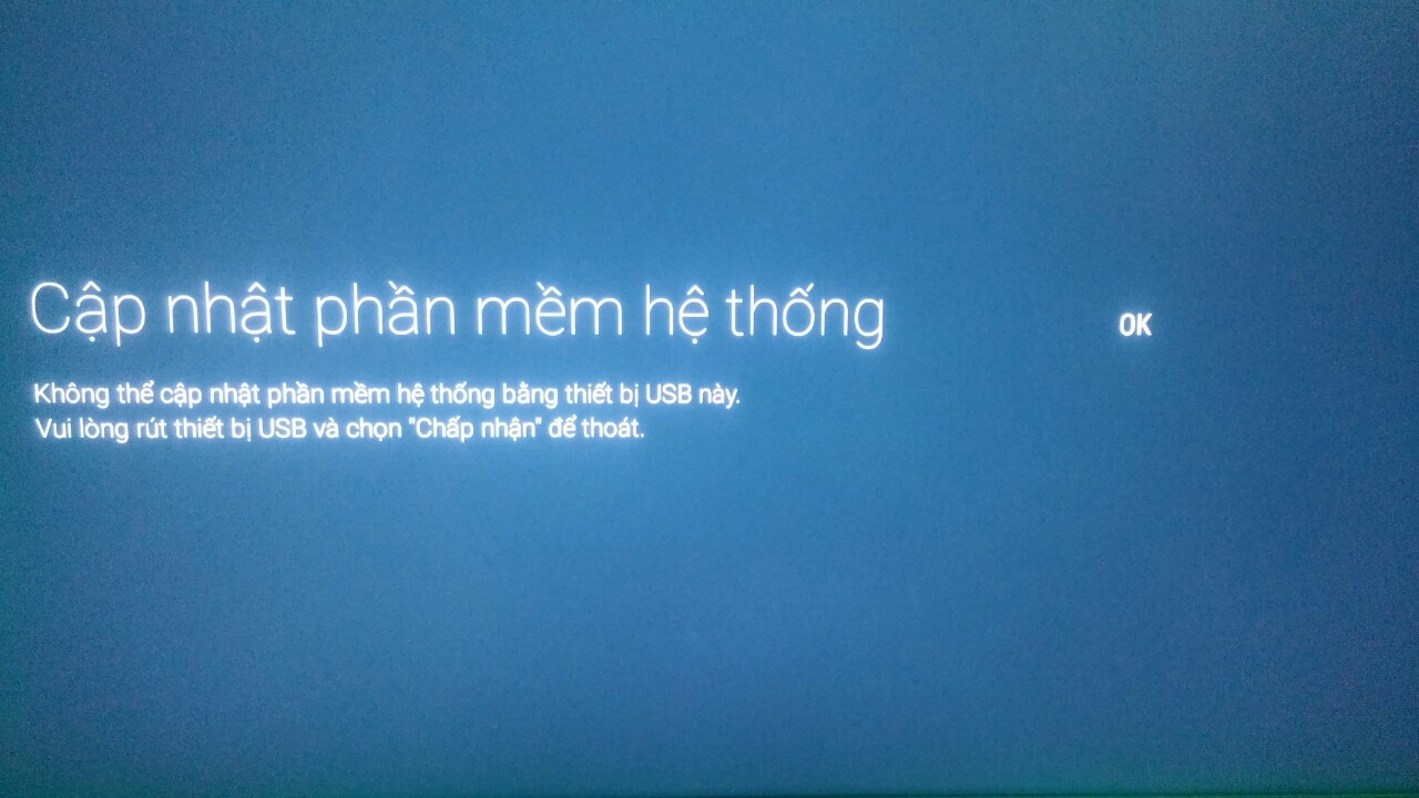

Cả chiều nay em làm có được đâu. Reset chuyển vùng Mỹ thì ko thấy có vùng đó cho tivi mình. Cắm USB THÌ NÓ CÓ LOAD phần mềm tưf USB đâu. Các kiểu chưa chạy đc phần mềm từ USB nên ko biết có được không.

Mình test rồi, nó không cho up vì có cơ chế kiểm tra khu vực.
Tivi của bác có load từ usb lên file chưa và nói là ko support khu vực của mình ko? Em ko làm sao load đc. Nó toàn hỏi xem ảnh hay video bla... chứ ko có load phần mềm từ USB.

Em làm từ chiều ko load lên đc. Có hai vấn đề: các cổng usb em vẫn cắm dây (ko có usb) và cái usb để cài em dùng cái samsung ssd 500GB. Làm mãi ko đc vì cũng ngại vụ sờ xườn tivi cắm usb nhỏ vào.

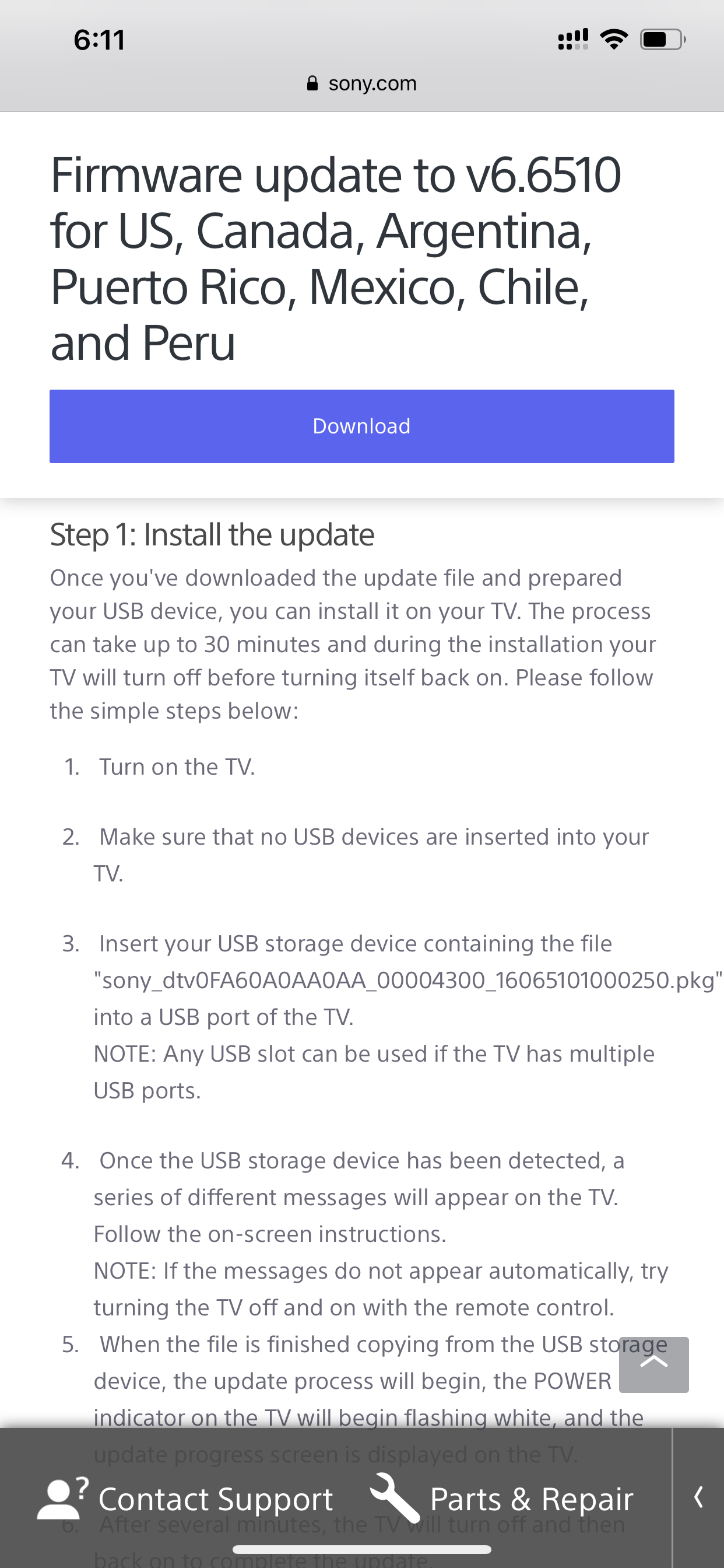

Bạn có giải nén tập tin zip tải về chưa? Tập tin firmware phải có phần mở rộng .PKG và chép vào thư mục gốc của USB, khi cắm vào TV tự động nhận diện và update chứ không phải chạy tập tin firmware để up đâu nhé.
Em làm rồi. Để cả zip và pkg. Để vào usb chẳng có file nào khác và thư mục nào khác cả
