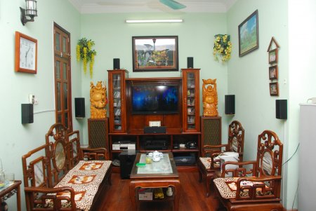

Phong dep day, nhung ngoi xem film the khong suong duoc. Hai loa tren noc tu co phai suround khong bac? Chuyen ngay ra dang sau. Hai loa front bac de sang 2 phia sau 2 ong dia cung dc. Con Receiver bac dua vao hoc tu, e thay bac con ngan trong ma. Chuc bac thanh cong

Woa... Phòng khách nhà bác toàn gỗ, nhìn phong cách thiệt, thiển ý của e góp chút , bác xem xem sao :
- dời rec Onkyo xuống ngăn bên dưới, đẩy đầu đĩa màu vàng sang ngăn kế bên ( e thấy còn trống và đựng đồ linh tinh) . Khi ấy thì không lo center và rec đụng độ nhau, lại tăng hiệu quả âm thanh cũng như thẩm mỹ với 2 loa front 2 bên.
- đưa 2 loa suroung nhỏ trên nóc kệ xuống, bắt vào vị trí giữa đồng hồ và cánh cửa. -->Đây là 2 loa Surround back! Đưa xuống thì OK thôi, thế còn 2 con surround ở phía ngoài đang treo trên tường, mình định hạ xuống cho ngang tai người ngồi thì có đúng ko nhỉ?
Thì hiệu ứng âm thanh vòm sẽ tăng thêm.
Hoặc , bác bắt 2 loa suruond này về vị trí trên ghé đựng trà, có thể thì lùi ra xa tí. -->Đây là cho suround hay surround back? Còn có người khuyên chuyển 2 loa Front ra xa, có thể ra đằng sau hai ông địa, ý kiến bạn thế nào?
Đó là để tăng thêm hiệu ứng âm thanh.
Còn nếu ưu tiên cho cách bài trí, thì e nghĩ bác chỉ cần dời con rec xuống ngăn dưới thôi, còn mọi thứ giữ lại như cũ... Rảnh thì làm vài đường nẹp đi dây cho nó đỡ lòng thòng.
Chúc bác năm mới hạnh phúc, sức khoẻ và thịnh vượng hơn năm cũ nhé !

Em bổ sung thêm hình ảnh sau khi mất nguyên buổi chiều hôm nay để hạ 2 loa Surround xuống và đi lại dây rợ trên tường, kết quả đây:

Các bác góp ý thêm cho em tý: Nếu như hai loa Front vẫn nên để cách xa ra thì có lẽ em sẽ làm 2 cái chân loa nhỏ để cho hẳn loa front thoát khỏi kệ, sẽ đứng trước cặp Pioneer!

Bác chủ nên làm cái dây chạy dọc theo phía dưới sàn nhà rồi ngược lên loa coi sẽ bớt vướng hơn...

Bác phối với nội that hay quá. nhưng dây long thong.
Mà bác nằm ở ghế xem/nghe thì có thấy hifi kg nhỉ? Hơi lệch đó

Bảo sớm thì ko bảo, đến h mới nhận được góp ý thì .... xong rồi, ngại làm lại lắm :D
Bộ bàn ghế này phục vụ tiếp khách, còn khi nghe nhạc, xem phim thì em kéo tạm quả ghế ghấp ra ngồi cho đúng trung tâm mà!

Nhân tiện đây nhờ các bác góp ý thêm trước khi xuống tay:
Em định đầu tư thêm 1 đôi loa JBL để hát KOK (10RMii hoặc KS 308/310), định treo ở tường đằng sau, cách hai chùm hoa giả khoảng 15-20 cm, cách trần nhà khoảng 80 cm thì có hơp lý không nhỉ? Em thấy về mặt bày biện thì cũng tương đối, song về âm thanh khi hat KOK có đạt hiêu quả như mong muốn không các bác nhỉ?

có cách nối dây nào có thể giấu dc mấy dây loa surround ko ? như blue tooth chẳng hạn >< , nhìn mấy dây đen treo lủng lẳng hơi kì

Em đã bố trí lại 2 loa Front theo như các bác góp ý, tuy nhiên còn 4 loa Surround chưa biết bố trí đã đúng chưa, mong các bác góp ý chỉ bảo thêm với.
Cảm nhận sau khi tách 2 loa Front ra xa thì âm thanh rõ ràng, tách bạch hơn, không bí như hôm trước!
Hình ảnh đây:
P/S: 2 loa trên tường là Surround, 2 loa trên nóc tủ là Surround back!

Surround back thì phải ở phía sau chứ bác. Bác để thế này thì thử xem trong receiver có chế độ Front height ko

Biết vậy song không gian ko có chỗ để loa đằng sau! Để em thử kiểm tra theo hướng dẫn của bác xem sao, còn nếu ko có chắc cũng chỉ đến thế này thôi! Thanks!

Chúc mừng bác có đồ chơi mới. Bác đi lại dây loa sur bên trái từ dưới lên như bên phải trong đẹp hơn.
