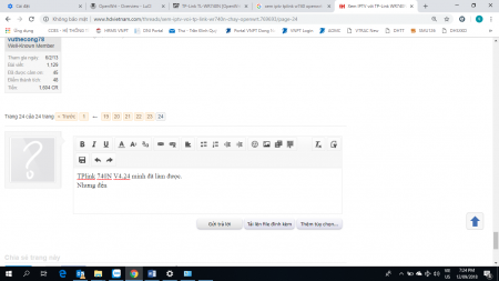

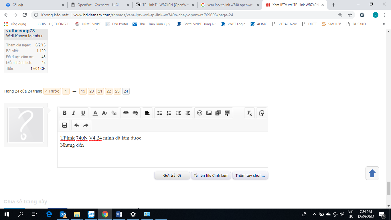

TPlink 740N V4.24 mình đã làm được theo hướng dẫn.
Nhưng làm trên TPlink 740N V4.27 thì khi mở file /etc/init.d/udpxy thì không có nội dung: OPTIONS="-T -S -p 4022"
