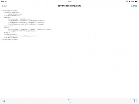

Cho mình file text với !!!
Bác đánh máy nội dung trong wordpad trên PC, lưu lại, sau đó đổi đuôi xml, chép vào AB và kiểm tra lại bằng Apk Es file explorer.
Buffering liên tục là do đường truyền. Em thường pause khoảng 10 min cho nó đầy HDD sau đó xem vô tư. Nếu nó còn buffer nữa là do sever quá tải hoặc chất lượng video đó không đạt yêu cầu, nghẽn mạng. Nhưng cũng ít khi bị buffer sau khi đã chờ. Cái này chỉ khi xem VOD thôi nhé, liveTV thì bó tay.
Ðề: Xem HD trên 4share và FShare qua XBMC (HDrepo v2.6 - Tạo thư viện riêng với fanart tuyệt đẹp)
Đã OCR xong :D
