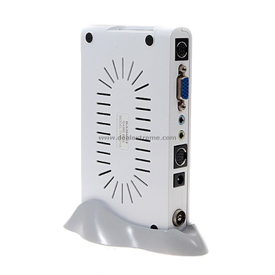

Ðề: xaì cùng lúc sctv, hctv, vtc, k+......trên 1 tv
Là lọai này nè vcidth: Tivi box gadmei
Ngòai ra phía cạnh trên của thiết bị còn có một chổ có 3 port: Vàng - Trắng - Đỏ nữa, mà trong hình nhìn không thấy. Phải chăng ngay chổ này là mình có thể dùng để gắn dây vào cái đầu thu của mình (chổ cổng AV INPUT)?
Có nhiều khả năng đấy là cổng AV Out lấy tín hiệu ra, bác nhìn xem nó có ghi chữ hoặc xem trong quyển hướng dẫn sử dụng kèm theo nhé.

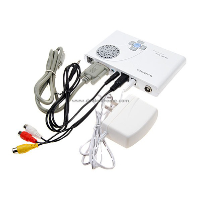

Đó, bên trên có 3 port như thế. Và đọc thông tin từ trang web, họ ghi là: cổng AV dùng kết nối với đầu DVD,VCD,PSP,MP4,Karaoke,Camera,Máy ảnh, .v.v... hay Có ngỏ ra âm thanh Av cho kết nối với amply, vậy đó có đúng là AV Out lấy tín hiệu ra không bạn vcidth?
vcidth
Chữ đỏ: là AV Input
Chữ xanh: Em nhìn thấy cái dây có Jac 3,5mm, chắc để dùng lấy tín hiệu âm thanh ra Amply.
Khả năng là không có đường AV Out. Chăc ăn nhất là bác hỏi người bán cho xem thử, nếu đúng yêu cầu mới mua.
