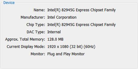

Các bác ơi, em định mua VGA nhưng ông bán hàng bảo con CPU của em có dùng VGA nào cũng bị nút cổ chai, cũng sẽ giật, phải đổi CPU
Với CPU của bác thì mua con 8600GT về, sử dụng công nghệ CUDA là chạy ngon thôi, anh bán hàng kia có thể không cập nhật thông tin nên mới nói thế. PC của bác duongnguyenvns còn cùi hơn mà dùng con 9400 vẫn chạy 1080p ngon lành, bác cũng ở HP có gì cứ tham khảo thông tin của bác duongnguyenvns.
Bác nghe mấy thằng bán hàng rẻ rách nói làm gì...thắt cái cổ mịa nó.Bác mang về đi,đảm bảo tuốt ngon.

mấy bác tư vấn phải từ từ, phải xem cấu hình sao đã....máy P4 mà máy bác tư vấn 8800GT cho nó thắt cổ chai àh. Mà mấy cái máy P4 Nguồn 100% noname. Mua về cho tèo nguyên dàn hả.
Bác đừng có phán bừa nha,
vd vậy nè, bác xài con P4 đi rồi mua thêm con GF GTX260, chơi nuột game em mới sợ đó, có thể xem HD oke nhưng chúng ta chi ra từng ấy số tiền chỉ để xem HD mà không game gú, đáng không?
Bác chưa đọc kỹ mà đã kết luận rồi, chủ topic muốn mua con 8600GT để tận dụng phần cứng hiện có xem HD nhưng người bán hàng nói không dùng được, bác quanghaiphong nói dùng con đấy là ok. Con 8600 cũng vừa tiền thôi, có ai nói gì đến VGA cao cấp đâu nhỉ?

to quanghaiphong> oke em nhầm, 8600GT thì chơi tuốt
to Chip> bác tư vấn zậy hơi khó cho người ta đó, theo em là mua 9600GT + cái nguôn acbel I430 hay nguồn cooler master tương đương là khả thi nhất bác ạ, còn nếu ít tiền thì hạ xuống 8600GT, không nên mua 9400GT. Vì nó hình như là loại rename của bọn Nvidia.
Tại vì đa số máy P4 toàn nguồn noname thôi. Em còn nhớ cái vụ em mang HDD 500GB qua nhà bạn cho nó cóp phim, máy nó Q8200 main asus em ko rõ. 1 thanh DDR2 2gb và cái HDD 160GB. vga onboard, nguồn noname , gắn thêm cái HDD 500gb của em thì nguồn tèo.
