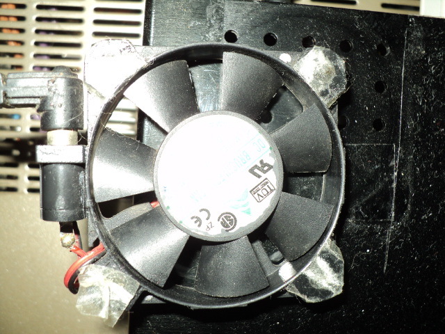

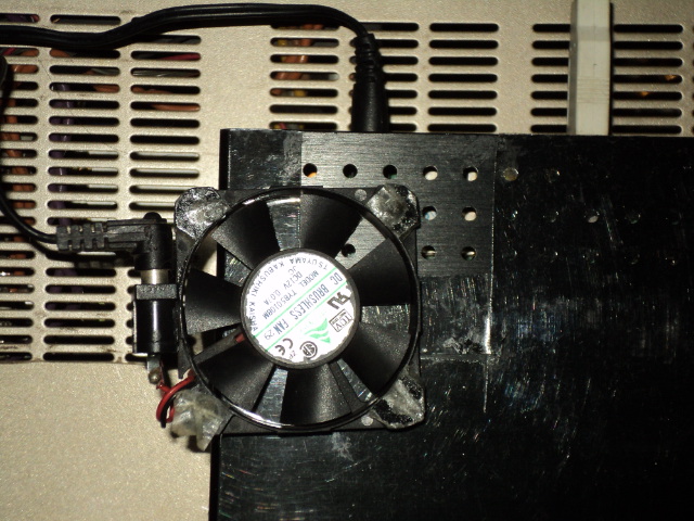

Bác mua cái quạt này
Lấy băng keo hai mặt dán vào 4 góc
Lật ngữa em Q5 ịn nó vào chổ có nhiều lổ.
Xong !!!!!!!!!!!!
Em nghĩ nên kiếm nguồn 5v,bởi dùng quạt 12v,nếu lấy nguồntừ main không biết là main em nó có chịu được không?Hay làm hư cổng usb,cháy main thì chết cha!
Cái quạt em đang dùng là 12v nên không dám lấy nguồn usb từ con pop a300 sợ quá tải,cháy main không ai bảo hành.

Em có trao đổi với bác hôm ofline,thằng thiết kế kỳ cục,hơi nhiệt bao giờ cũng bốc lên trên.Nó lại làm dàn lổ thoát nhiệt ở nắp đít,thì làm sao thoát nhiệt tốt được.Lại phải kiếm cách mod em nó thôi.
Lỗ để phía dưới chỉ có tác dụng đưa gió vào bên trong máy. Nhìn kỹ hình bên trong của Q5II mà bác Tiến đưa lên thì hơi nóng có thể thoát qua các lỗ cắm AV, cổng USB, cổng SD card, cổng SATA, ... Tuy nhiên các cổng này không nằm ở vị trí cao nhất trên thân máy nên không khí nóng sẽ khó thoát ra hết. Khi gắn thêm quạt sẽ giúp không khí vào và ra khỏi máy dễ hơn, làm máy mát hơn. Quạt có thể gắn theo chiều thổi vào hay hút ra đều có tác dụng tốt. Bác nào đã gắn theo chiều hút ra, nếu quay quạt lại theo chiều thổi vào sẽ thấy điêu đó.

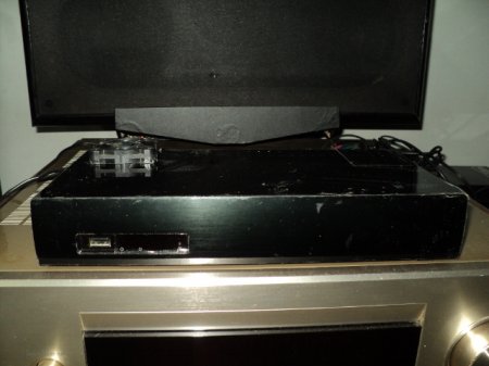

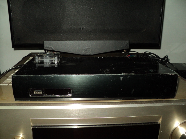

Anh mua cái quạt PC, chạy điện 220v, đặt dưới đít con Q5II chỗ mấy l64 thông hơi, mở quạt lên cho nó hút hơi nhiệt ra. Bảo đảm anh chạy con Q5II này cả ngày cũng ko thấy nó nóng.
Còn mấy cái tản nhiệt của anh t_v_ha nhìn thì đẹp, nhưng sức hút của mấy cái quạt đó không mạnh, vì chỉ lấy nguồn từ USB là 5v thôi. Chưa kể thiết kế của mấy cái đế có 1 quạt thường là thổi lên. Nên nếu như mua cái nào mà quạt thổi lên để tản nhiệt chon con Q5II này thì sẽ càng làm nó nóng hơn. Vì không có chỗ cho nó chạy hơi nóng ra...
Vì em đã va đang sử dụng cách đặt quạt 220v để hút hơi nóng ra, em thấy kết quả rất good. Nên em chỉ nêu ra ý kiến nhỏ của em ra thôi. Có gì không đúng đừng gạch đá em nha :D
Quạt 220V thì công suất mạnh rồi. Bác gắn hút ra hay thổi vào thì Q5II của bác chắc chắn ko còn nóng. :). Tuy nhiên nó có nhược điểm là phải cấp nguồn riêng, tắt - mở không thể đồng bộ với Q5II. Quạt USB dùng cho laptop công suất rất khá, khi cắm vào cổng USB thì tắt - mở cùng Q5II luôn. Tuy nhiên nó chiếm mất 1 cổng USB.
220v khi bác dùng mới thấy bất tiện,xem phim,lướt web về đêm,tiếng gió nó kêu phải biết.Em có gắn rồi phải mang đi cho.
