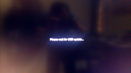

Ðề: Tyco HD (TycoHD T8; TycoHD s6; TycoHD i3; TycoHD i9)
Bác chỉ cần lên trang tycohd.com down cái fw của s6 về rùi copy vào usb vơi tên file là install.mg và cắm vô s6 và vô phần setup chọn update fw là oki?
Trong trương hợp bị treo ko vô dc giao diện thì bác cứ cắm usb vào rùi nhấn nút reset phía sau . sau đó cắm dây nguồn vào chờ một lúc rùi bỏ tay nhấn nút reset ra là nó sẽ tự update...
Em cũng mới mua Tyco S6 down frimware 4.1 làm theo cách của bác nhưng đầu báo không nhận được cập nhật mới nào từ usb mà đằng sau đầu ko có nút reset, ko biết có phải là cái lỗ nhỏ cạnh lỗ cắm nguồn bác chỉ bảo thêm cho.
hd360sg
Chính xác cái lỗ nhỏ đó đó bác. Bác lấy cái đầu tăm cắm và giữ cái nút đó sau đó cắm điện vào và chờ khoảng 30 giây thì bỏ tay giữ cái nút reset ra và máy sẽ tự động reset lại là oki.
