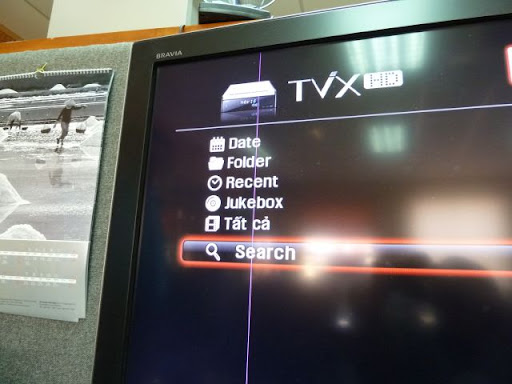

Trên đây sẽ hiện ra: Date, Folder, Recent, Jukebox, Tất cảSearch

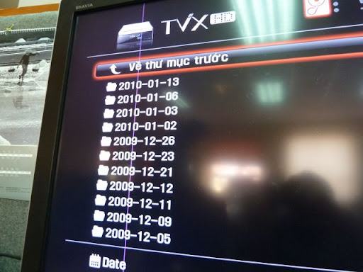

Các bác để ý, dòng đầu tiên là Date, nếu nhấn vào đó thì sẽ hiện ngày tháng (được tạo) của các file trên HDD, nhấn vào ngày cụ thể thì có thể biết được những file được tạo trong ngày đó đang lưu trên HDD:

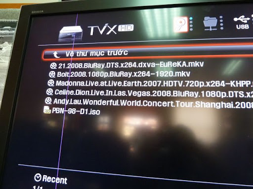

Tiếp theo là Recent, nó sẽ hiện ra tất cả các file đã dùng đến gần nhất, ví dụ như ảnh này:

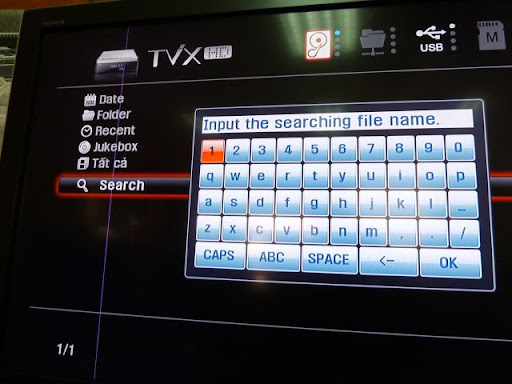

Cuối cùng là Search (Tìm kiếm) file, nếu nhấn vào đây thì nó sẽ hiện ra bàn phím ảo để nhập liệu:

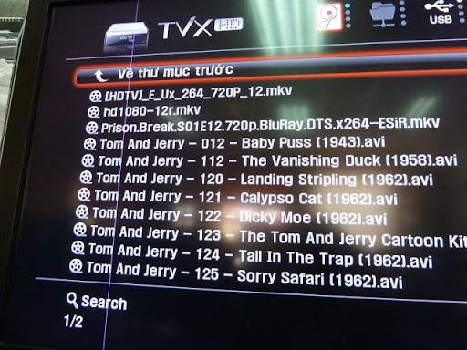

Ví dụ nhấn số 12, sau đó nhấn OK, thì nó sẽ tìm toàn bộ các file có '12' nằm trong đó:
Khi tìm được file mong muốn, chỉ việc chuyển trỏ đến đó, nhấn OK là thưởng thức thôi.

Cái màn của bác tdhvn bị làm sao mà lại có cái vạch Tim tím thế kia nhỉ???
Lỗi Pan len rồi chăng, bác Ui! hơ hơ
tdhvn
Ðề: TViX (Xroid A1; Slim S1; N1; 6600N Plus; 6600N; 6600A; 6500A; 7000A)
Lỗi panel màn hình đấy. Vô tình nó lại trở thành copyright của ảnh bác ạ :D
