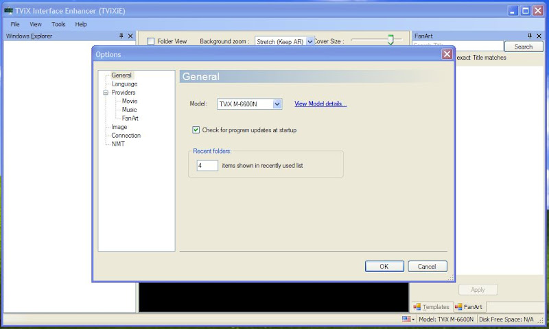

Khi Get inform cho phim, mặc định tệp hình folder.png, S1 không đọc được định dạng này trong folder, mình toàn phải đổi lại thành folder.jpg, không biết tvix có khắc phục vụ này chưa hay mình phải đổi từ bên Tvixie, chỉnh thông tin nào các bác.Tks

Không biết bác dùng phiên bản nào của TViXie. Vì khi chọn làm cho TViX 6600 thì thì nó sẽ cho ra folder.jpg chứ không phải .png nhé.

Mình dùng tvixie version 1.3.1 build 15479 đó bác, bác có thể cho mình biết bác dùng version nào được không? Tks
Thế là phiên bản sau cùng rồi đấy. Bác nên vào menu Tools --> Option --> Chọn model 6600N như hình dưới đây:
Với model này, bác làm chung cho 1 loạt TViX là OK.

Mình đã thử rồi, mình dùng temp 1080, mình cũng vào file Models edit chỗ 6600N thành 1920x1080 rồi. Những cũng vẫn là folder.png mới đâu, mình đang nghi ngờ do temp hay ...tks bạn đã hỗ trợ.
