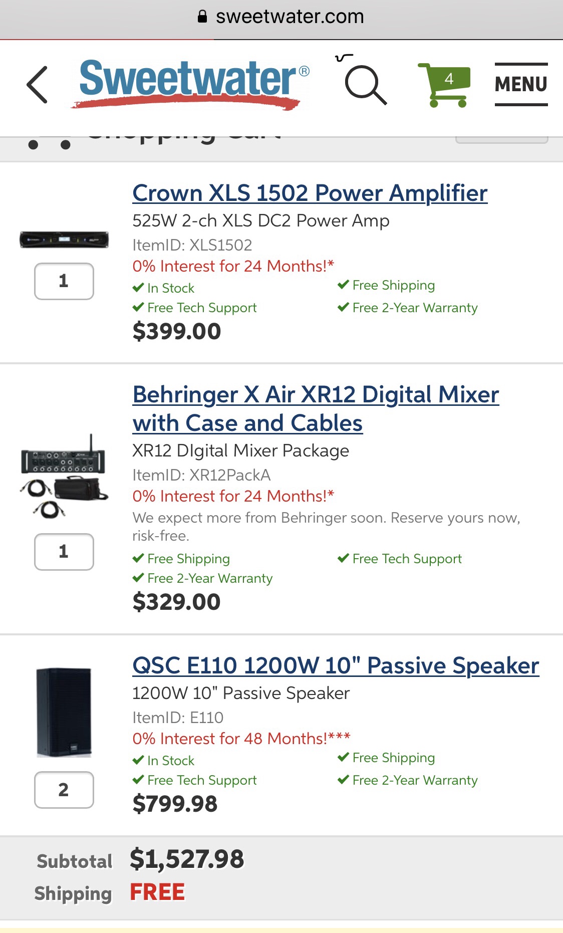

Mình đang có ý đinh sắp bộ này ,xin cho ý kiến
