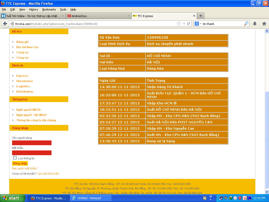

dungtam25
Ðề: [Trên tay ZTV A-class bản chính thức]Android box Việt cho người Việt.
chà chà,mới ra mà cũng đã có bảo hành rồi sao,phần mềm thì dễ,phần cứng thì khó khăn đây. anh em ở xa cũng ngại
Em ở Saigon đây bác,ztv hổ trợ khách hàng rất tốt,em không đi ra bưu điện được,CSKH của ztv hướng dẫn em Cty CPN Tín Thành,đến tận nhà lấy hàng.Chi phí ship ztv trả.
Em kèm hình làm tin cho bác nhé
Đính kèm
    215.3 KB · Xem: 126
