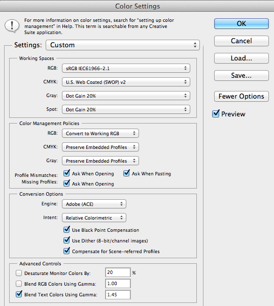

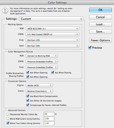

Vào Edit - Color Setting, set như hình dưới:
attachment.php
Những phần cần chú ý:
- Working Spaces: không gian màu khi xử lý chỉnh sửa ảnh của PS: Phần RGB chọn là sRGB, 2 cái sau ko quan tâm.
- Color Management Policies: phần RGB chọn Convert to Working RGB, nghĩa là chuyển sang không gian màu mặc định ta đã thiết lập ở trên là sRGB.
- Profile Missmatches: Ask when Opening: khi mở file nếu profile màu của file ảnh khác với Working Spaces nó sẽ hỏi mày muốn tao làm gì? Tương tự như lúc Paste bên cạnh.
- Missing: khi file ảnh thiếu phần profile màu thì lúc mở nó hỏi.
