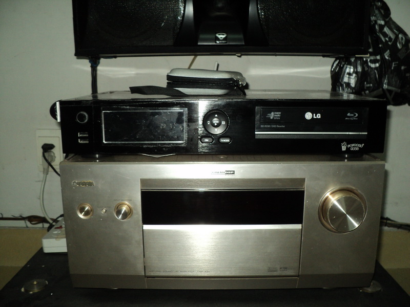

Thank bác,em liều mạng đem con C200 đến cửa hàng,mang theo ít CD,DVD.Mua gắn liền tại chổ,C200 nhận Bluray LG,bỏ CD,DVD vào em nó nhai tốt,ghé qua shop tại Nguyễn Lâm Q10 mua thử 1 dĩa Bluray Thúy Nga 25 GB đọc chạy phe phé,chưa có dĩa xịn thử.Mong cho em nó dĩa nào cũng nhai cũng nuốt,ngoại trừ dĩa cơm....
Anh em nào có ý mua,khỏi cần mang theo Popcorn chi cho mệt,có em test thử rồi.
Giá không mắc,chỉ là ham vọc,nên chỉ dám mua giá cở này thôi.

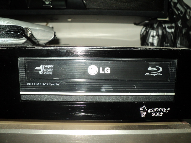

Con này của bác ko phải loại Slim ah :)...lắp thế thì phí nhỉ, ko lắp đc HDD nữa :(
Em chỉ dùng ổ gắn usb thôi bác,gắn ổ trong lúc nào nó cũng quay,mặc dù không truy xuất.
Hình thực tế,trông cũng thẩm mỹ,không phô đâu bác,mà tiết kiệm được tí tiền

Bác dungtam có phải kê thêm gì ko mà con BDR của bác lọt vừa nhỉ :)
C200 thiết kế vừa khít với ổ Blray,hay DVD của PC bác ạ.Muốn kê thêm cũng không có chổ.
Cái phần dưới là mặt nạ của Bluray,bác để ý sẽ thấy đèn led của em nó,khi đọc dĩa,nó màu xanh bích.
Còn vạch trắng là thiết kế cho đẹp,mang theo nút open,close
