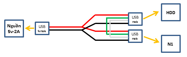

Sơ đồ chế dây USB cấp nguồn:
Trong hình sơ đồ nối dây USB chữ Y: sợi đen và đỏ là 2 sợi cấp nguồn âm/dương, nối 3 cặp điểm của 3 đầu USB để cấp nguồn điện. Sợi xanh lá cây và Sợi xám (trên thực tế là sợi mầu trắng), chỉ nối giữa 2 đầu USB male để truyền data từ ổ cứng vào N1 (data sẽ đi từ HDD đến 1 đầu USB male sau đó đến đầu USB male kia và cuối cùng là đến N1).
Hai cái đầu USB male này thửa từ mainboard cũ thì đầy. chỉ cần tháo ra và hàn lại dây là dùng được.

Ðề: TizzBird N1 - khắc phục tình trạng thiếu nguồn cho HDD
bộ chia ngoài chợ em mua không đủ nguồn, vì hàng là dây nối thôi chứ không phải Hub đâu nên không dùng được.
em đang dùng dây chữ Y và cắm vào sạc Iphone chạy ngon ạ
