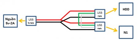

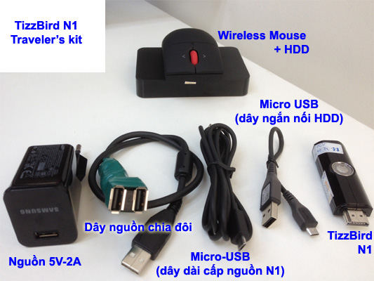

Cách 2. Chế 1 sợi dây USB chia đôi (xem hình minh họa): 1 đầu male-USB thì cắm vào nguồn 5v-2A để lấy nguồn; đầu chia đôi kia thì 1 đầu cấp nguồn cho N1 (qua đường micro-USB trên thân máy), một đầu cấp nguồn cho HDD. Chuột/Bàn phím wireless thì cắm vào đầu USB trên đuôi N1. Vì dòng điện nuôi HDD chạy trực tiếp đến HDD mà ko cần thông qua mạch điện trên N1 nên sẽ an toàn hơn cho N1. Đã test thử chạy liên tục vài tiếng, no vấn đề.
Lưu ý: dây cắm HDD lên ngắn để truyền data cho tốt. Sợi cắm cấp nguồn cho N1 cũng chỉ là 1 sợi micro-USB bình thường. (trên thân N1 ghi là mini-USB nhưng thực ra nó là micro-USB mới chính xác). Tớ còn mang theo 1 cái fly mouse/keyboard nữa để vừa có chuột, vừa có key để gõ; ngoài ra còn 1 sợi HDMI đầu nối dài để dễ cắm vào TV.

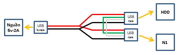

Sơ đồ chế dây USB cấp nguồn:
Trong hình sơ đồ nối dây USB chữ Y: sợi đen và đỏ là 2 sợi cấp nguồn âm/dương, nối 3 cặp điểm của 3 đầu USB để cấp nguồn điện. Sợi xanh lá cây và Sợi xám (trên thực tế là sợi mầu trắng), chỉ nối giữa 2 đầu USB male để truyền data từ ổ cứng vào N1 (data sẽ đi từ HDD đến 1 đầu USB male sau đó đến đầu USB male kia và cuối cùng là đến N1).
Hai cái đầu USB male này thửa từ mainboard cũ thì đầy. chỉ cần tháo ra và hàn lại dây là dùng được.

Mún mod usb thì mọi người tham khảo sơ đồ chưn đây nà:

chòi oi ...nghe mà tội nghiệp giùm...cái hình mình đưa dành cho người cũng bít về điện tử tí mới mod chứ...có cái gì dễ đâu...ngay cả đam mê cũng phải ra chợ mua cái tool hút chì + mỏ hàn + ... làm cho pro chứ ;)
thanks cho cái vì tinh thần công nghệ nhé ;)
