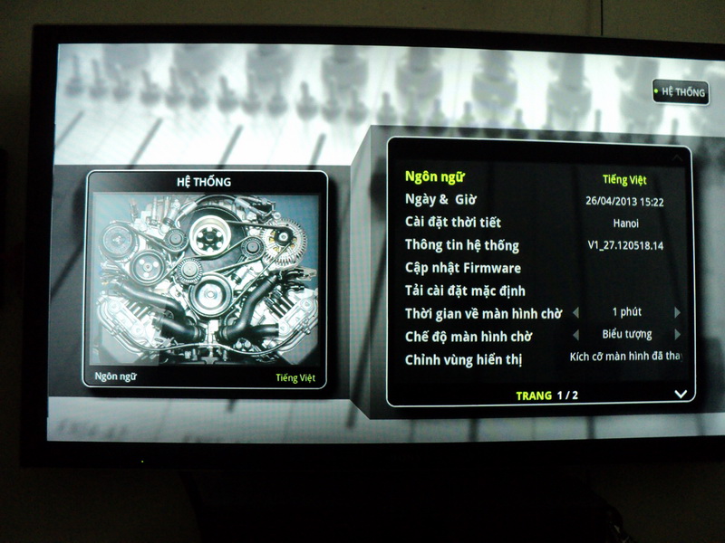

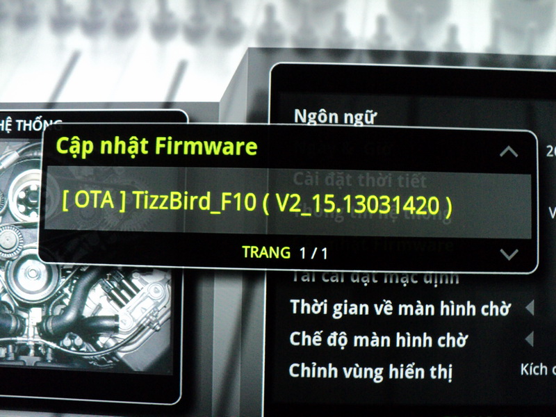

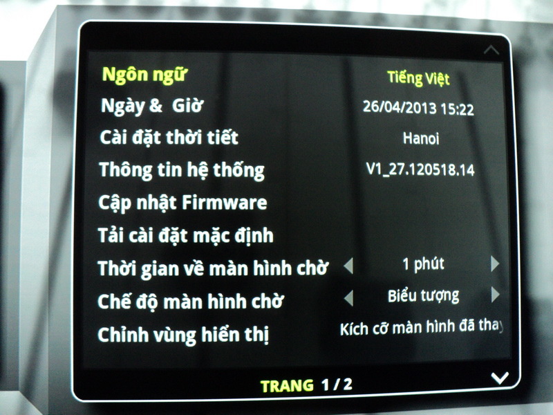

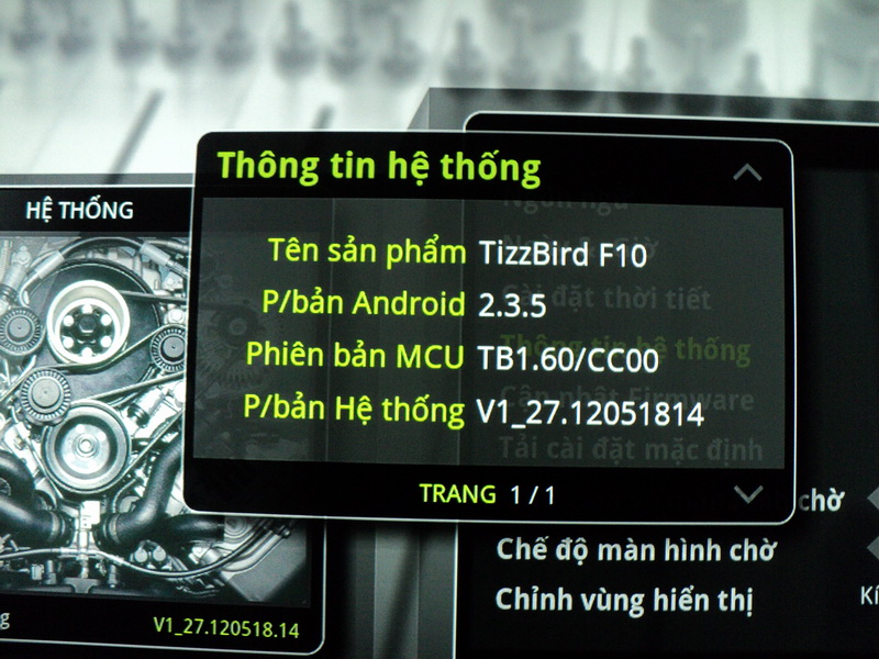

Bác Tuấn cho em hỏi,trường hợp của em như thế này là thế lào?
Em đã up firmwave 2.16 theo như bác hướng dẫn,và em vào setting,xem có thành công không và thấy em nó chạy đúng phiên bản v2.16,đến hôm nay,em khởi động để xem phim thì nó lại trở về phiên bản này.Tất cã thông số khi em setup trên hệ thống thay đổi hết.Bác giải thích hộ em tí nhé.Em đang dùng con TizzBird F10 DSC00002_resize.JPG DSC00001_resize.JPG DSC00004_resize.JPG DSC00003_resize.JPG DSC00005_resize.JPG
Em chụp vội mấy tấm hình,còn hình khi up xong firmwave v2.16 em không chụp.
Tự nhiên nó lại return,có bác nào gặp phải như em không ạ.
Em đã up firmwave 2.16 theo như bác hướng dẫn,và em vào setting,xem có thành công không và thấy em nó chạy đúng phiên bản v2.16,đến hôm nay,em khởi động để xem phim thì nó lại trở về phiên bản này.Tất cã thông số khi em setup trên hệ thống thay đổi hết.Bác giải thích hộ em tí nhé.Em đang dùng con TizzBird F10 View attachment 103929 View attachment 103927 View attachment 103933 View attachment 103931 View attachment 103935
Hơi bị lạ bác ạ. Vì TizzBird chỉ có up FW lên chứ không hạ được FW xuống bác ạ. Nếu muốn hạ xuống thì phải dùng bằng máy tính.
Bác thử up lại lên bản 2.16 xem sao :)

Ðề: [TizzBird F10/ F11/ F20/ F30]: Firmware mới phiên bản beta 2.16 ngày 16.04.2013
Cám ơn bác đã quan tâm trả lời.Em cũng không hiểu được luôn bác ạ.F10 chỉ có mình em sử dụng thôi.Ở nhà không ai dùng cã.
Em sợ up lên 2.16 rồi nó lại tuột xuống thì bỏ cha,thôi cứ để vậy xem sao,chờ có bản chính thức thì up luôn.
