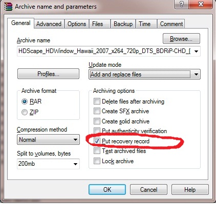

Hiện nay mình nhận thấy có rất nhiều film HD được các bạn nhiệt tình upload lên Mega.1280 & cũng có rất nhiều bạn nhiệt tình download về và..... thất vọng :mad: :eek: do phim thường được chia thành 20-30 parts, hì hục down về xong nhưng do một số parts bị lỗi không giải nén hay ghép file lại được nên không sử dụng được.
Điều này gây rất nhiều khó chịu cho cả các uploader & downloader. Tuy nhiên tình trạng này có thể tránh rất dễ dàng bằng cách sử dụng chương trình nén/split file tốt có hỗ trợ khôi phục file trong trường hợp bị lỗi.
Ở đây mình đề nghị chương trình WINRAR & khi nén & split file chỉ cần các bác thêm 1 thao tác nhỏ đó là stick vào ô "Put recovery record", WINRAR sẽ tự động them recovery record vào mỗi file nén, trong trường hợp file nén bị hỏng, WINRAR sẽ lấy thông tin ở recovery record khôi phục lại.
Chỉ cần một thao tác nhỏ thôi, các bác sẽ đỡ tốn rất nhiều công sức upload/download lại khi file bị hư.
Mong đóng góp nhỏ này sẽ giúp ích cho các bạn !
P/S: Do không biết cách post kèm hình vào bài viết nên mình gửi theo file đính kèm, mong bác admin post kèm vào bài viết.

Theo mình thì không phải hên xui đâu bạn ah !
Với tình hình cơ sở hạ tầng mạng hiện nay của VN thì chúng ta toàn xui thôi :eek:
Vì vậy nếu như uploader split file bằng WINRAR và có add recovery record thì cơ hội phục hồi parts bị hỏng rất cao.
Điều này vừa có lợi cho cả người upload (không phải up lại parts bị hỏng) và cả người download (không tốn thời gian down lại part hỏng).
Có lợi cả đôi đường mà bạn :)

Thà chậm mà chắc bạn ơi !
Còn hơn là phải bỏ thời gian ra down lai parts hỏng, down 4-5 lần mới phát hiện ra không phải do mình down bị lỗi mà lỗi phát sinh ngay trong quá trình up ! Lúc đó lại phải xin xỏ uploader up lại !
Có thể file gốc bị hư, và không loại trừ do Hjspilit. Hiện tại có rất nhiều soft tách file theo dạng .001, .002. Nếu dùng thằng A tách nhưng lại dùng thằng B để nối thì tèo là chắc rồi, các bạn nên chú ý điều này.
Vì vậy mình mới đề nghị các bác uploader thống nhất chương trình tách để tránh lỗi nhất là hiện nay trên diễn đàn mọi người kêu ca về lỗi joint file sau khi download nhiều quá & đang có xu hướng tăng :mad:

Khi cắt file, bạn nên thay đổi thông số Compression method từ mặc định Normal thành Store như hình dưới:
Tốc độ cắt file sẽ cực nhanh vì winrar không phải thực hiện thao tác nén.

Đúng như bác Chip nói đó, nếu cắt bằng Winrar mà ko quan trọng về dung lượng thì cứ để cấp độ nén là store (đóng gói thôi ko nén gì cả) thì rất nhanh. Tui toàn nén kiểu đó để send vào USB cho nhanh chứ dữ liệu thường mà khoảng 4G send USB chắc mất vài tiếng. Tôi thấy cắt bằng Winrar vẫn tiện nhất

hjsplit hay ffsj có nhược điểm là không có cơ chế check lỗi, nên một part nào bị hư lúc join lại mình không thể biết được. Winrar lúc giải nén part nào lỗi là biết ngay.

Vấn đề ở đây là lỗi không phải phát sinh từ chương trình split/joint mà lỗi phát sinh trong quá trình upload/download dữ liệu, dẫn đến việc làm hỏng file nén.
Ở đây mình muốn các bạn thống nhất sử dụng WINRAR là vì nó có cơ chế sửa lỗi khi phát hiện file nén bị hỏng.
Có bạn nào ở đây download film nhiều part từ mega1280 hoặc các nguồn khác về mà không gặp trục trặc khi giải nén/joint file & phải mất công down lại một vài lần không? Và khi gặp trường hợp như vậy các bạn có bực bội không ?
Mình muốn chia sẻ kinh nghiệm trong việc sử dụng chương trình WINRAR để nén/giải nén & thêm recovery record cũng chỉ nhằm tránh những bực bội như trên mà thôi !
