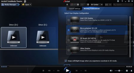

Có thể dây của VTVcab khử được nhiễu, nhưng tốc độ đường truyền ko thật cao, nên những nội dung Film như Bluray iso có hiện tượng giật. Vì vậy nhiều bác phải thay dây High Speed để xem 3D vs Bluray. Để xem 3D bluray iso bác làm theo các bước sau:
1. TV phải là dòng 3D.
2. Cài soft TMT 5 hoặc 6( 6 tốt hơn cho 3D), config phần 3D như sau:
Đính kèm
    76 KB · Xem: 292
