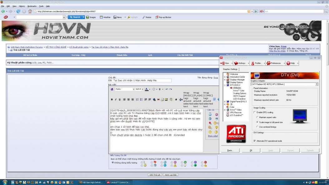

Bác ngó qua cái ảnh của em, làm theo vậy là ok thôi

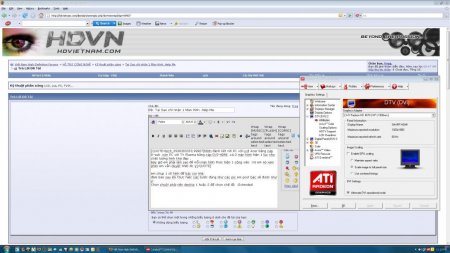

em chụp 1 số hình để bác coi nhé.
đảm bảo sau khi thực hịêc các bước đúng như các pic em post bác sẽ được như ý:
Chọn chuột phải nên desktop 1 hoặc 2 để chọn chế độ :Extended
Sau đó chọ tần số quét phù hợp với mỗi màn hình, chọn res tối đa cho các mành hình.
Sau khi đạt được thành quả: 1 desktop chính và 1 desktop phụ thì mọi việc trở lên đơn giản.
Bác thử đi nhé, có gì vướng mắc xin post thêm.
