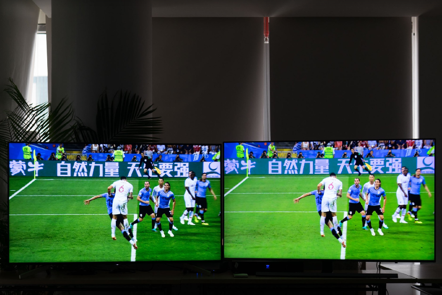

Và bài thử cuối cùng là xem thể thao, em chiếu trận vòng loại giữa Uruquay và Bồ Đào Nha tại World Cup 2018 ở chuẩn 4K HDR. Phần này nói thật bác nào có kinh nghiệm thì cũng biết là khó có TV nào chiếu bóng đá bằng Sony rồi, em chỉ là nói lại chuyện mà mọi người đã biết thôi. Chế độ Thể Thao của Sony cân màu khá chuẩn, màu sân cỏ được tái hiện trung thực trong khi màu cỏ trên TV Samsung hơi giả tạo. Samsung em thử nhiều chế độ nhưng quả thật là không chế độ nào có được màu sắc cũng như độ chi tiết chuẩn như Sony cả.
Đến đây thì có lẽ các bác cũng đã thấy kết quả rõ ràng thế nào rồi, với Sony X8500F thắng khá thuyết phục về mặt hình ảnh. Samsung NU8000 tổng thể cũng ổn, nhưng việc đẩy màu hồng cho tất cả các khung cảnh mà thiếu đi thuật toán phân tích dẫn đến hiệu quả lúc được lúc không. Trong khi đó sự trung lập trong cách cân màu của Sony giúp chất lượng đồng đều dù xem bất kỳ nội dung nào, cùng với ưu thế về upscale và xem thể thao vốn đã là ưu thế của hãng điện tử Nhật Bản, giúp X8500F là chiếc TV tối ưu hơn về mặt hình ảnh. Góc nhìn rộng của X8500F em thấy cũng là điểm đáng cân nhắc nếu các bác định mua TV cho cả gia đình xem.
