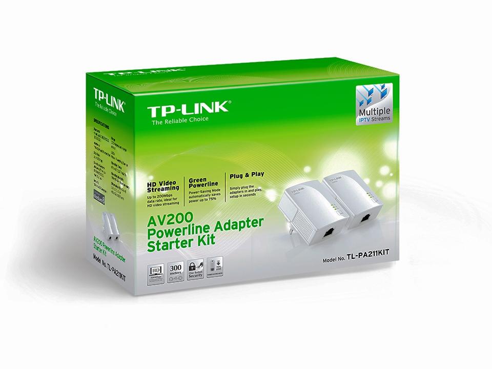

bác vừa muốn thẩm mỹ vừa muốn xài dây cáp Lan cho tv thì dùng tp-link powerline nhé. Nó truyền tín hiệu = đường dây điện. 1 cục bác cắm ở ổ điện lầu 3, cục còn lại cắm ở ổ điện lầu 1 là xong

Còn vụ ko xem IPTV được qua wifi thì đó là do router chặn giao thức munticast qua wifi, muốn truyền qua wifi được thì phải chuyển nó thành unicast. Cách làm thì có nhiều hướng dẫn rồi. Hoặc bác mua bộ này, vừa ổn định vừa thẩm mỹ: http://www.lazada.vn/bo-truyen-mang-qua-duong-day-dien-tp-link-tl-pa2010kit-trang-2780678.html

Thanks bác mình đã giải quyết dc bằng cách đem cái modem lại kế bên cái tv và cắm dây LAN vào, còn cái kodi thì ko cài m3u xem tv dc, chac em làm sai bước nào đó, nhưng e sử dụng app IPTV xem ok hơn. Nói chung android tv quá đỉnh, mới vọc cái kodi thôi mới thấy nó bao hết mọi thể loại giải trí, nhạc losssless, kho phim vô tận update liên tuc4, xem sopcast ngoại hạng anh, xem thời tiết, và còn nhiều cái chưa khám phá dc. Suy nghỉ lại nếu mua tv ss hay lg chắc đã chán từ lâu rồi
