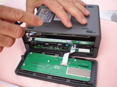

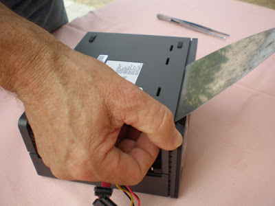

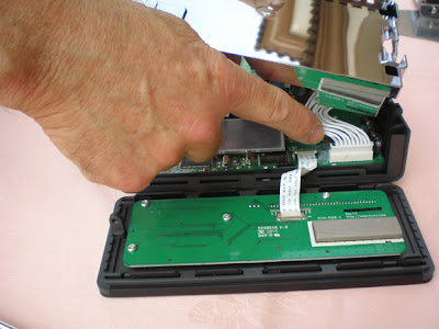

Thêm 1 số hình ảnh cách chế thêm tản nhiệt cho con 6500A nè các bác ! (Chú ý là máy bác nào hết hạn bảo hành thì làm nhé, chứ còn bảo hành mà làm thì coi như xong)
Đồ nghề
