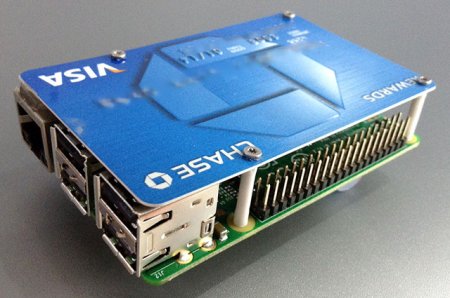

RPIB+ [Máy tính kích thước thẻ tín dụng]
Một vài hình ảnh dùng thẻ tín dụng làm box cho Raspberry Pi B+

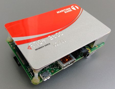

Ðề: Raspberry pi toàn tập từ A-Z
Vừa làm thêm box cho một RPI B+ khác bằng thẻ sim Vina (thay cho credit card), nhựa hơi mềm và bị trống một lổ nơi sim bị lấy đi. Tuy nhiên vẫn đạt yêu cầu :)
Update:
Dán thêm thẻ ATM cho cứng cáp. Các chân trụ không còn ốc vít nên dán bằng silicon
Ko có cái SD card nên vừa vặn cái thẻ visa luôn nhỉ :D

Ðề: RPIB+ [Máy tính kích thước thẻ tín dụng]
Hiện tôi chưa dùng GPIO, khi nào dùng thì khoét đúng chổ cần. Có cái máy khoan nhỏ xíu nên làm cũng tiện :)

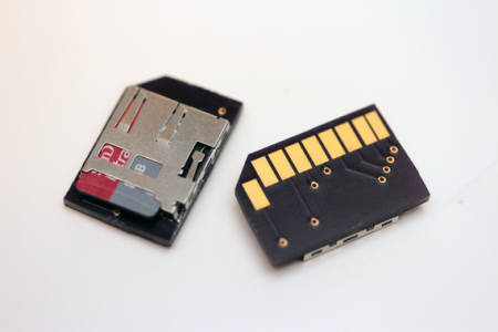

MicroSD adapter (35k): nhìn gọn gàng quá nhỉ. ở vn có chổ nào bán ko bạn
lnt

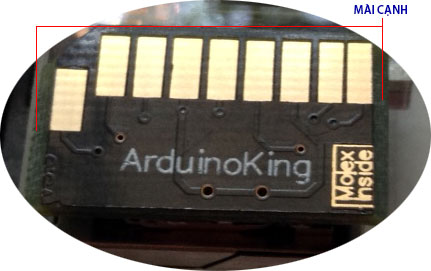

Mua ở đây Mạch tự động - Mach tu dong
Tuy nhiên mạch cắt không sắc sảo. Mua về phải mài cạnh một chút vì cạnh hơi dầy không lắp vào được.

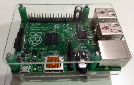

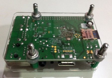

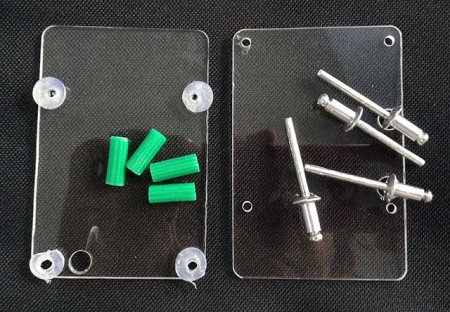

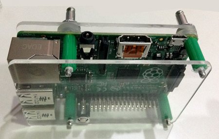

Làm hộp cho Raspberry Pi B+ rất dễ
Nguyên liệu
  1. Tấm nhựa mica 2 ly
  2. Tán ri-vê
  3. Tắc kê nhựa loại sọc
Thực hành
  1. Đo và cắt tấm nhựa mica kích thức lớn hơn thẻ tín dụng một chút, một tấm làm nắp, 1 tấm làm đế.
  2. Bo tròn góc và khoét 4 lổ như trên board mạch
  3. Cắt 4 tắc kê nhựa bằng chiều cao hộp 2 port USB
  4. Lắp ráp như trong hình
Nguồn: Tự làm hộp cho RPI | My rPI
