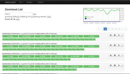

Chưa cài được aria2 webui? Trước hết anh test xem aria2 chạy ổn chưa?
Tốc độ download của aria2 thay đổi thất thường, có vẻ nó đặt ưu tiên thấp trong việc chiếm dụng băng thông, nếu có ai đó trong mạng nội bộ dùng băng thông cao thì aria2 failed.
Bí quyết để aria2 không failed liên tục là tốc_độ_download_tối_thiểu * số_link_download_đồng thời = băng_thông_tối_thiểu
Thí dụ:
Tốc độ thấp nhất của đường truyền nhà bạn là 200KB/s. Mở aria2.conf đặt
- lowest-speed-limit=40K
- max-concurrent-downloads=5
Tốc độ thấp nhất của đường truyền nhà bạn là 500KB/s.
- lowest-speed-limit=50K
- max-concurrent-downloads=10
Làm sao biết băng thông thấp nhất mạng của mình là bao nhiêu? Căn cứ vào cam kết của nhà mạng hay theo kinh nghiệm sử dụng

# RPC Interface: To access aria2 through XML-RPC API, like using webui-aria2.
enable-rpc
rpc-listen-all
