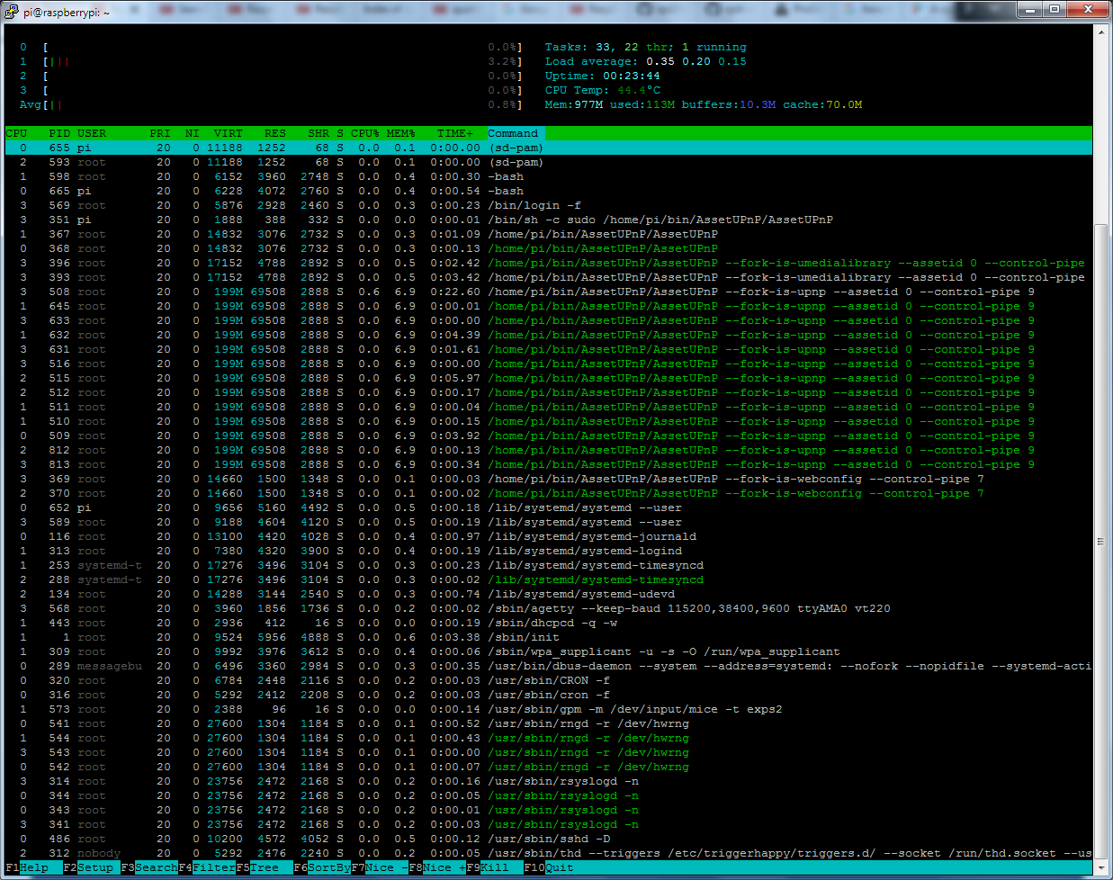

Mình set cho asset upnp chạy với quyền root tiếng hay hơn nhiều lắm ạ. Âm thanh tươi sáng và nét hơn.
crontab -e
Mã:
@reboot sudo /home/pi/bin/AssetUPnP/AssetUPnP
Lúc này folder config sẽ là:
Mã:
/root/.dBpoweramp
Nếu không muốn setup và scan lại library. Mình chỉ cần move /home/pi/.dBpoweramp sang /root/.dBpoweramp
Thông thường để đạt hiệu quả cao nhất. Người ta sẽ cho chạy các process âm thanh với user audio nằm trong group audio hoặc group realtime. Từ từ mình sẽ mò típ ạ. Giờ cái gì dễ mình làm trước :rolleyes:
Asset upnp chạy với root. Mình được lợi về priority hơn:

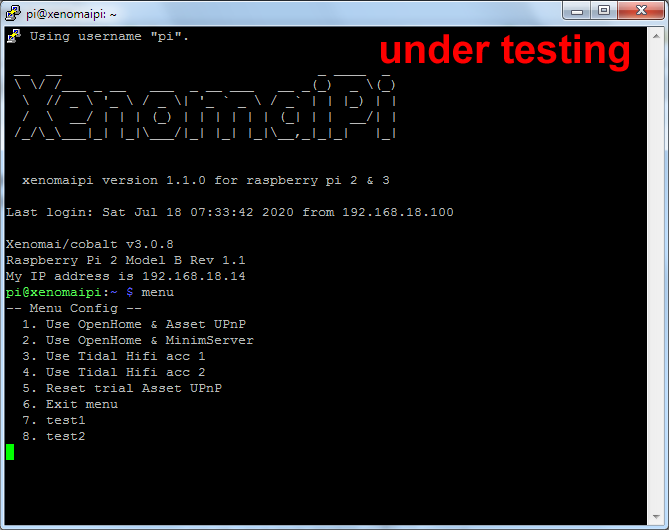

Chào cả nhà. Em xin báo cáo nhanh tình hình dự án :eek:
- Em tạm đặt tên cho nó là xenomaipi
- Diễn tiến rất thuận lợi. Tidal Openhome chạy cực smooth và ổn định.
- Đã có hướng xử lý cho hầu hết các tình huống phát sinh khi sử dụng.
- Sẽ có menu cho người dùng thao tác dễ dàng các settings mà webui không có.
- Có thể giải quyết được việc tự động reset trial asset upnp.
Có một tin vui là team chiaseaccchat chuyên cung cấp account nhạc online giá rẻ, khi nghe tin về dự án xenomaipi này đã tài trợ cho mình 2 acc Tidal Hifi 6 tháng :cool:
Xin cảm ơn nhà tài trợ chiaseaccchat !
Em đưa cả 2 acc này vào OS luôn. Nếu như bị lag khi có nhiều người dùng mình sẽ vào menu đổi sang acc khác.
Các anh ráng chờ em hoàn thiện nhé. Các việc linh tinh còn rất nhiều :eek:
