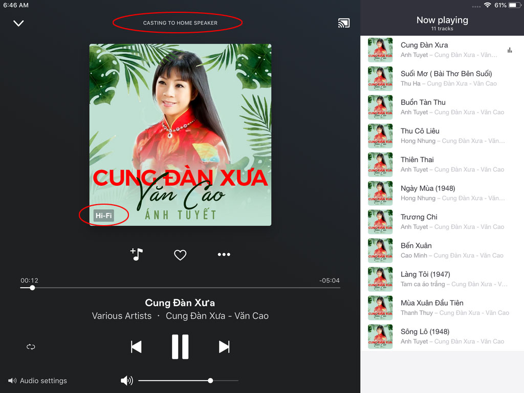

Bác @tml3nr cái acc Deezer HiFi bác share làm sao mà check lossless khi nó đòi microsoft account a bác đăng ký chưa ? Nếu check trên web nó chỉ 320 bác download hộ cái này phát lại xem nó có lossless ko bác a ? o_O
https://www.deezer.com/album/877609...utm_term=3026146504_1566171555&utm_medium=web
- Cái acc đó em mượn, không rõ họ đăng ký như thế nào.
- Chỉ có khi phát ra ChromeCast. Mình mới set và thấy được mode Hi-Fi:

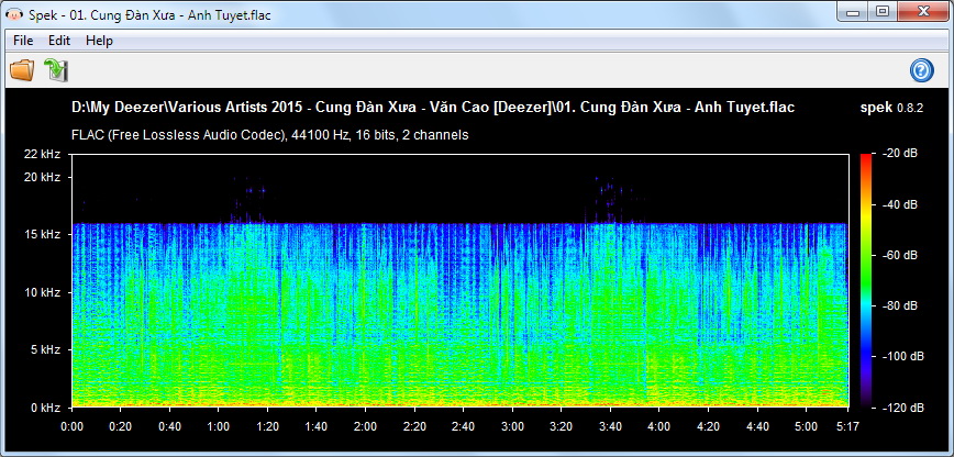

- Check phổ thì hơi bèo một tí o_O
