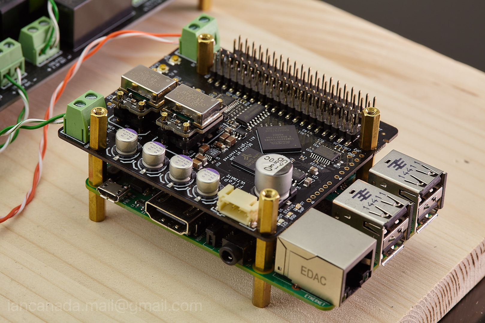

Các bác thông não giùm Fifo Pi là món gì vậy, dùng như nào? Và có cần chế biến gì về nguồn ko?
Để chơi FifoPi là nó hội đủ 4 món này ko tính nguồn a . ( nguồn cấp cũng như cũ ) . 4 thứ này cắm vào với nhau là nghe ngay bác a . :rolleyes:
1A FifoPi Ultimate 768KHz I2S/DSD/DoP FIFO with isolator and dual XO (regular $135) $99.00
3A ESS controller $39.00
4A Dual Mono ES9038Q2M DAC HAT $85.00
6A I/V STD standard OPA I/V output board $35.00
Riêng mình và bác @mtminh chỉ order riêng board FifoPi thôi vì có dac ngoài input I2S HDMI a . Đại khái nó như vầy FifoPi xuất tín hiệu I2S " xịn " vào board I2S HDMI rồi out ra dac ngoài bằng dây HDMI . :p
Mình cần bo j để chuyển đổi thành SPDIF vậy anh ?
Có bác mình kiếm board chuyển tử I2S sang SPDIF thôi a . o_O
Đặc tính board FifoPi đây các bác . :oops:
https://github.com/iancanada/DocumentDownload/blob/master/FifoPi/FifoPiUltimateManualV1.0.pdf
mtminh
Nhờ bác chỉ dùm nó chức năng như nào? Cắm vào Pi và...?
Giống như Digione, cùng cắm trên Pi.
Out FifoPi là I2S khác với SPDIF của Digione.
Cấp nguồn rời riêng biệt = battery FePO4 (3.3v), Lithium Ion (3.6v) cũng tốt, cấp thẳng hay AC-DC 5v ( xem thêm document)
Gồm những bước tương tự digione, nhưng hi-end hơn.
Bác đọc thêm "Features and Specifications" trong document để so sánh với Digione

Vậy là:
FifoPi = tương đương như Pi
ESS controller = điều khiển cái gì gì đó
ES9038 = DAC
I/V STD = bộ chuyển đổi AC thành IC
Mình hiểu như trên đúng không bác? Nếu chơi cục 4 này thì không cần Pi đúng ko ạ?

Vậy là:
ES9038 = DAC
Hic hic bác đọc mỗi tí thế, bài post của người ta còn dài mà.. .
linh0983
Vậy là:
ES9038 = DAC
Nó là như vầy a . :rolleyes:..
FifoPi = bo dưới cùng
ESS controller = bảng hiển thị
Dac Dual ES9038Q2M = bo giữa
I/V STD = bo trên cùng
Sau đó là lấy nguyên khối này cắm vào Pi là thưởng thức bác a . :oops:
