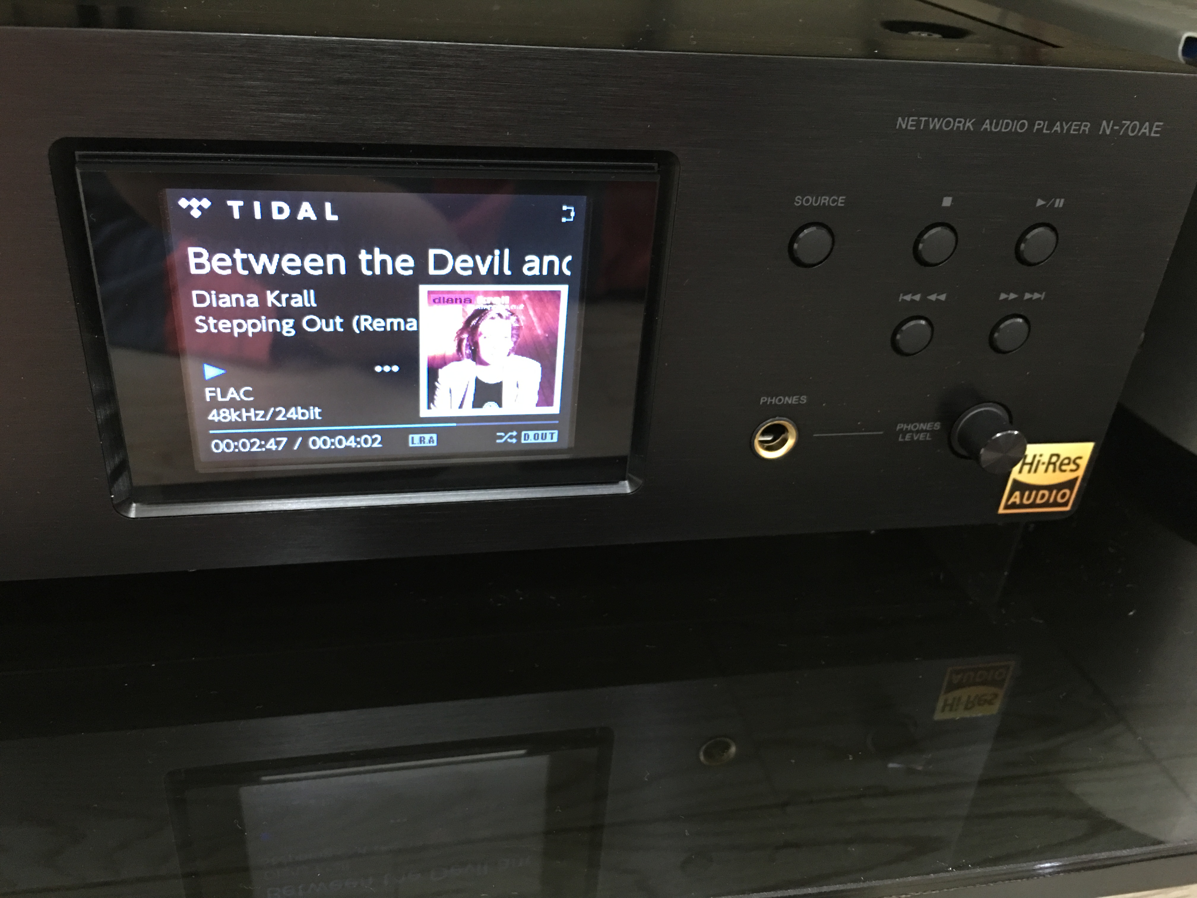

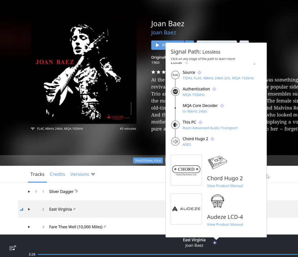

Bác thử chạy các file 192 xem trên máy có bị down về 48 ko?
Không phải down về bác nhé, file gốc Tidal streaming Master đều là 24 bit/ 48 hoặc 44.1 khz hết, sau đó DAC support sẽ unfold nó thành 96 hay 192 khz,... tuỳ file. Màn hình hiển thị thông tin của file gốc là 24 bit 48 khz.
Mình có lấy hình ví dụ của bác b3h3m0th bên vnav bên dưới bác sẽ thấy

Uả thế kiểu gì nó cũng ko hiện là 96 hay 192 hả bác? Unfold hay ko cũng chỉ hiện 48? Em tưởng unfold thì nó phải hiện 88/96/192 ở chỗ nào đó chứ nhỉ? Chỉ có xài Roon mới thấy hiện tí 192?
Cập nhật: đang nghe con Onkyo NS 6170, trên màn hình của nó hiện MQA 96kHz, haha phê quá
Sorry mình đã cho em nó hiện MQA đầy đủ đây cả Tidal MQA 192 kHz và file local hiện cả MQA 352.8 khz luôn hêhhe. Màn hình hiển thị cover art trông phê quá :)
