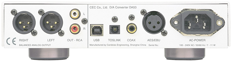

Anh @do_long_khach @trung224 @linh0983 @Thanhvo31 @chipno và các anh cho em hỏi thăm tí:
Em có anh bạn muốn dùng pi và Dac CEC DA53. Dac này có input USB và coaxial.
Trong các cách bên dưới. Cách nào cho âm thanh tốt nhất và mức độ khác biệt nhau như thế nào ạ?
1. Pi / ipower / Allo DigiOne
2. Pi / ipower / Schiit Eitr
3. Pi / ipower / USB mod theo kiểu cách ly +5V trên dây USB. Cấp nguồn rời (Có thể không cần?)
4. Pi / ipower / USB bình thường
Em cảm ơn các anh rất nhiều!

Một là con này đời sâu rồi nên khả năng cao là cổng usb của nó ko tốt. Hai là chọn 2 cho nó nhẹ đầu nếu anh bạn của bác ko phải là người thích xoay xở chọc ngoáy.

CEC DA53: https://audio-database.com/CEC/etc/da53-e.html ở đây có đoạn "By USB, 48kHz, the input of a digital signal is optical and corresponds to 192kHz in 96kHz, and the same axle and balance.
All these input terminals are changed into 24 bits/195 kHz, by having carried out the rise sampling, prevent a mutual intervention with an incoming signal, and carry out the phenomenon of the noise.".
Ý nói đầu vào USB chỉ có 48khz nên em suy đoán cổng USB không được hay. Còn cụ thể như thế nào thì kiểm tra xem phần usb thiết kế mạch ngon không và dùng ic gì. Phương án như bác @linh0983 khả năng là khả thi, ngon nhất.

Theo em tốt nhất nên dùng cổng AES/EBU. Con DAC này sản xuất đã lâu từ thời USB cho audio còn sơ khai nên không thể tốt được. Cổng toslink chỉ nên dùng để cắm từ TV vào vì có tác dụng cản ground loop, tuy nhiên jitter hơi tệ. Cổng coax bị dính phải dây coax, chọn dây sẽ khó khăn hơn, và việc cắm rút là sẽ tốn kém hơn.
Nếu không thích vọc vach, chỉ thích cắm thẳng vào chơi luôn thì Schiit Eitr cũng tạm được. Dùng 502DAC thì nên có thêm IsolatorPi nữa.

Nó có cổng input AES/EBU tận dụng nó đi a .
502DAC hoặc 502DAC Pro bác . :rolleyes:
Bác hiểu sơ sơ là giống như so sánh cổng RCA và XLR bác à.

Các anh @do_long_khach @trung224 @linh0983 @Thanhvo31 @chipno @TuanQuynhAudio cho em hỏi ngu thêm 1 câu nữa:
Nếu dùng PC, có giải pháp nào phát sang AES/EBU trong tầm giá Schiit Eitr?
Và nó có hay hơn Schiit Eitr hay không ạ?
Nếu thích cổng AES, có thể bảo bạn bác theo dự án Pi+Digione mod của @tru09x, có cổng đó luôn, chi phí chưa Pi hình như 4.5 triệu cũng là phải chăng. Về hay hơn Schiit Eitr hay ko thì chưa thử chưa dám nói. Nếu theo Pi tôi nghĩ nhạc nên để bên ngoài (NAS hoặc upnp từ PC khác), tóm lại là 4 cổng usb và 1 cổng Lan của Pi thì nên chỉ dùng 1 cổng.
