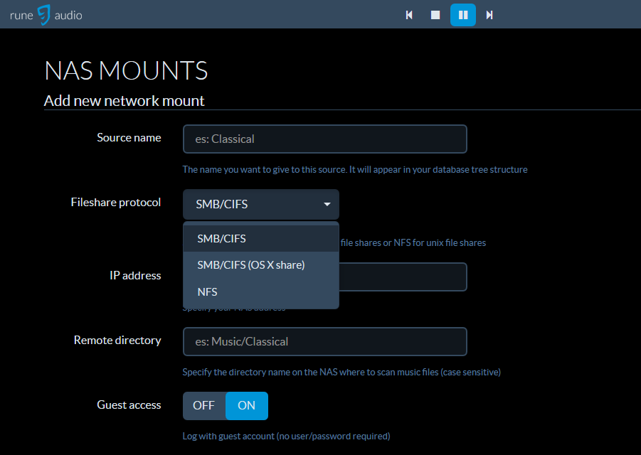

do_long_khach
Dùng Volumio thì kết nối với Nas của bác linh0983 như nào nhỉ? Mình nhập ip và path, chọn cifs hay nfs đều ko được. Thấy có cả username và password thì nhập gì vào?

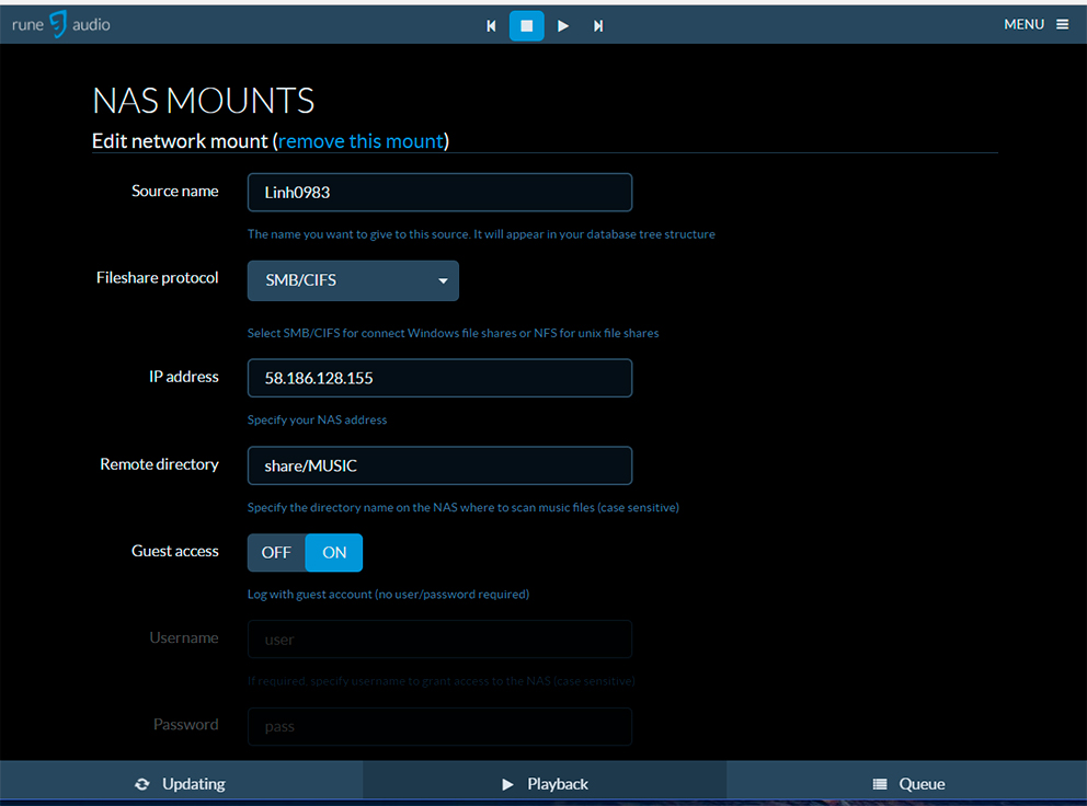

dotuanminh
Mỗi lần add là lại xoay mãi mới xong. Rồi được 1 hôm ip của bác linh0983 lại đổi lại phải scan lại.
Nếu bác có map con NAS vào domain cố định thì tốt quá.
Dù sao vẫn thanks bác đã chia sẻ.

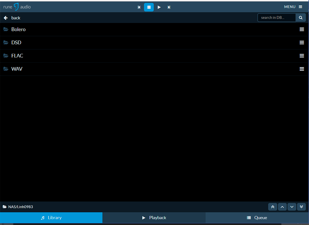

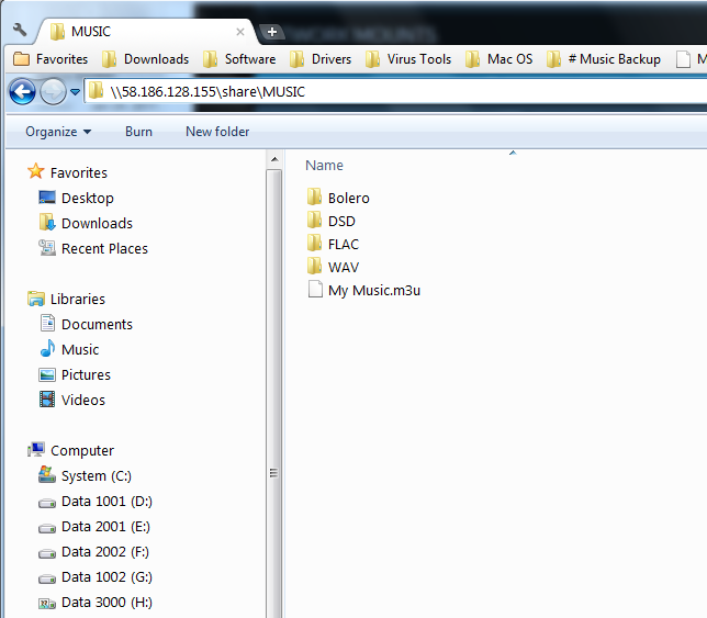

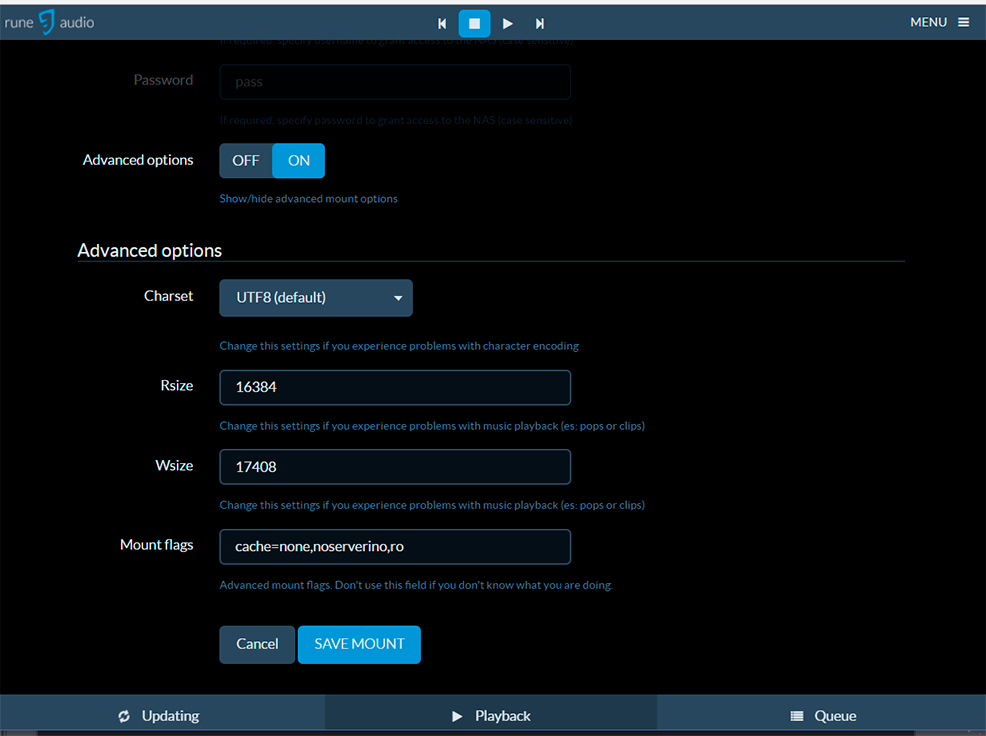

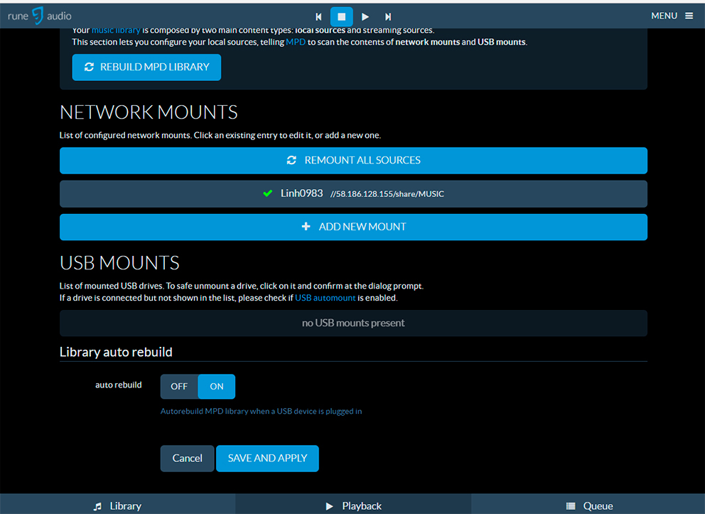

mtminh
Lần sau , thay dòng IP thôi -> Save. OS sẽ tự update. Không muốn nó xoay thì restart OS luôn, để ngưng update. Xong xài bình thường không phải scan lại.
Lúc trước e làm vậy. Xài thấy vui vui. Lâu quá dợt lại :).
Lần nữa, cám ơn bác @linh0983 đã chia sẻ.
PS:
- Update khác với Rebuild. Đừng click vào rebuild. Nó xóa thư viện đi, scan lại từ đầu.
- Không bị mất thư viện nhạc của IP cũ
- Lần đầu quét thư viện hơn nửa tiếng.
